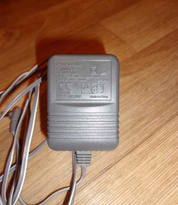

    Приветствую! Подскажите где купить зарядное для Чингисхана или может подобрать от чего-то?
  13. IVS
    IVS Stabsfeldwebel
    1.211
    Украина. Мне 60
    Любое зарядное устройство напряжением 9-12В с мощностью ~4,5 Ватт и с током 500-1000 mA
    Оптимальный вариант сетевой блок питания для телефонов Panasonic на 9V 500mA
    шаша, IVAN53, Fart64 та 2 іншим подобається це.

    Я что-то неправильно делаю. Купил прибор с вольтметром.
    Подобрал зарядку от панасоника как посоветовали.
    Но не разобрался как заряжать с выключенным вольтметром или с включенным?
    фото прибора прилагаю
  24. Wolfgrey
    Wolfgrey Moderator
    6.402
    Україна, Дніпро
    Вольтметр у даному разі не має жодного значення. Заряджайте з вимкненим - навіщо вам безтолковий споживач зарядного струму?
    Jeffrey та Cladotrix подобається це.

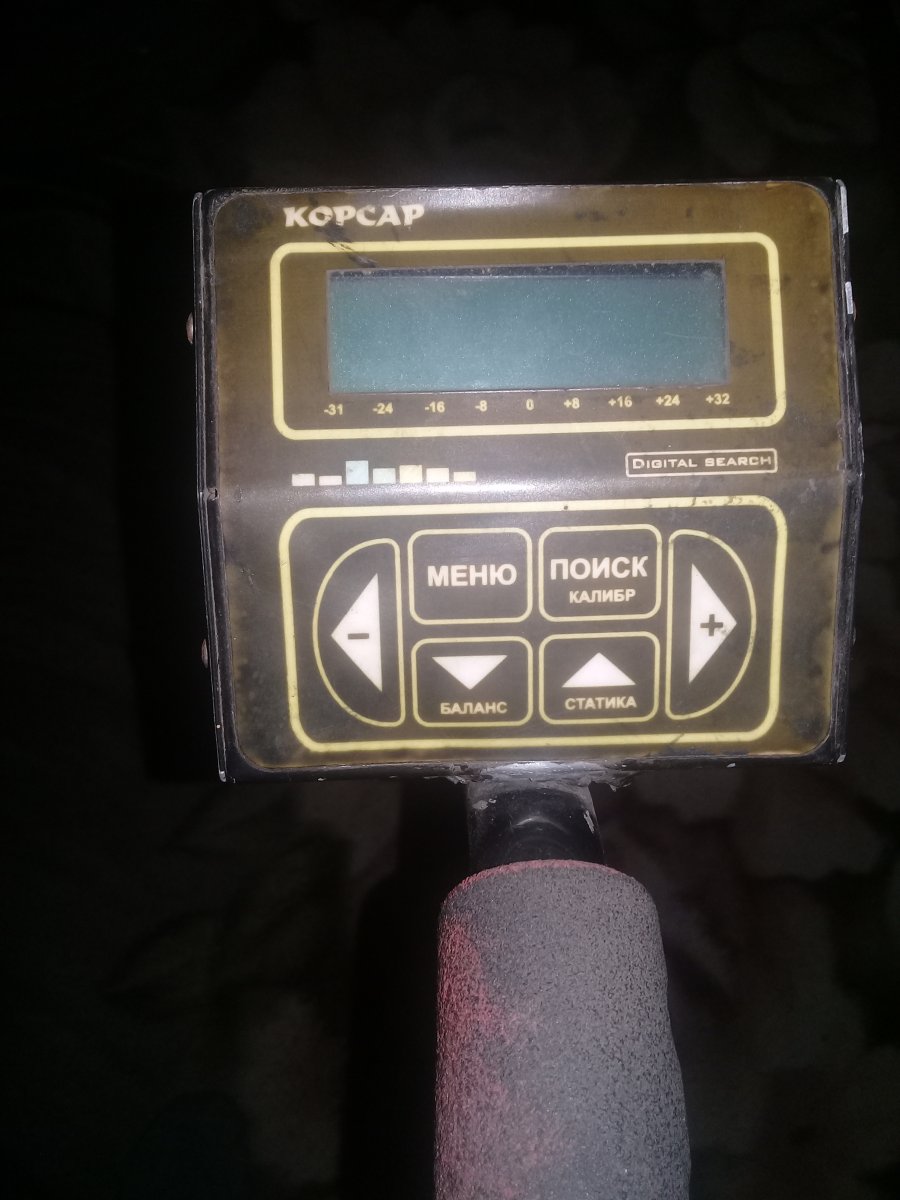

    Доброго вечора! Потрапив до рук мд. "Корсар" мікропроцесорний. Чи володіє хтось інструкцією до цього приладу?
  26. Wolfgrey
    Wolfgrey Moderator
    6.402
    Україна, Дніпро
    Це лише збіг назв різних приладів. Даний прилад не має жодного стосунку до категорії металошукачів, які обговорюються у цій темі. Це схоже щось із ранніх творінь пана Трапєзнікова. Вони у нього усі були "зашифровані" до жуті.
