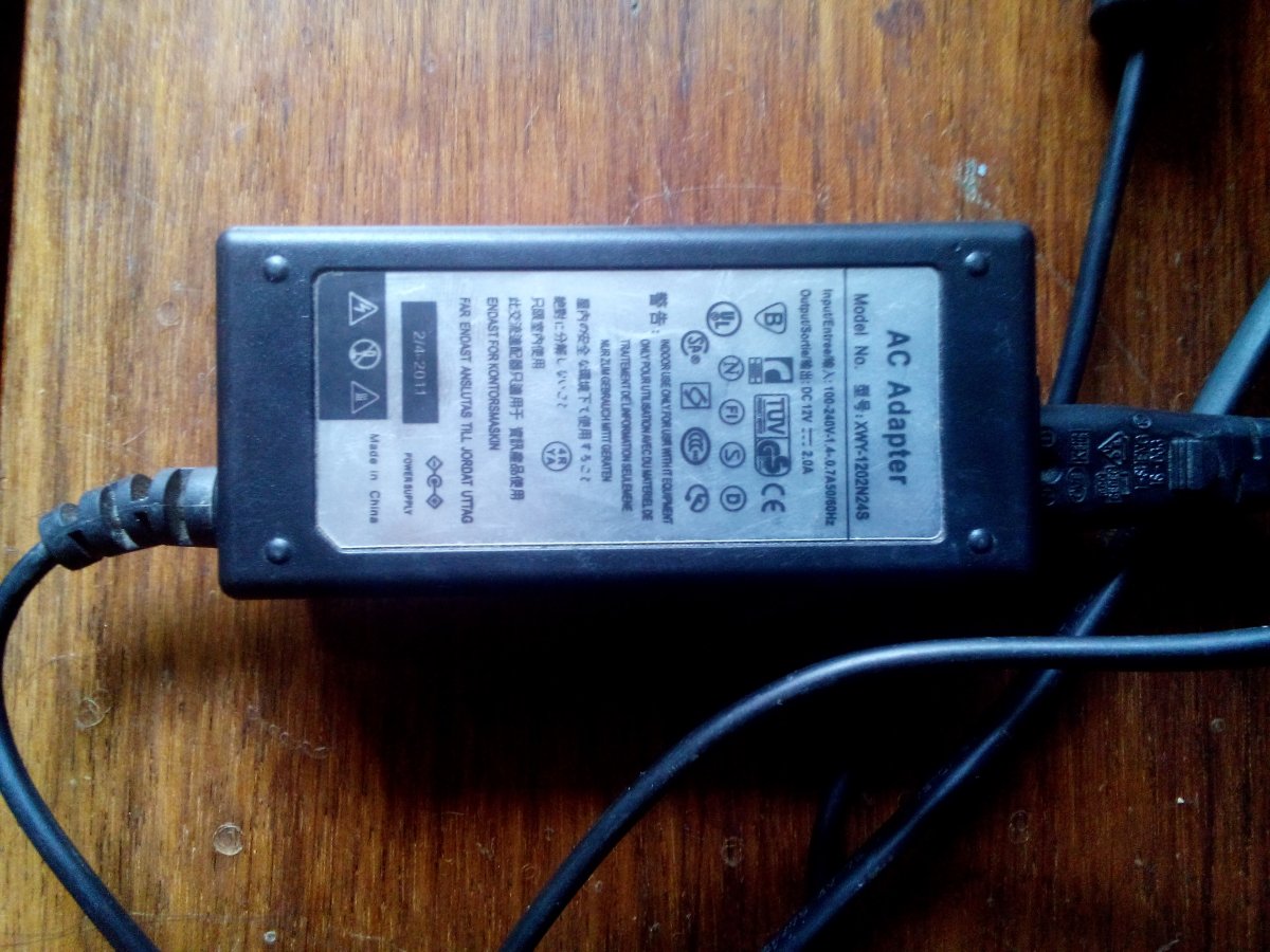

  13. Сергей Кудлай 3
    Сергей Кудлай 3 Schütze
    Вопрос к производителю нащет зарядного

  14. Wolfgrey
    Wolfgrey Moderator
    6.400
    Україна, Дніпро
    А где здесь вопрос? Какой прибор имеется ввиду (их у данного производителя с полдесятка)? Оформляйте свои вопросы коректно.
  15. Сергей Кудлай 3
    Для чингисхана.
  16. Wolfgrey
    Wolfgrey Moderator
    6.400
    Україна, Дніпро
    Производитель крайне редко здесь бывает. Ваше зарядное должно подойти. В любом случае ничего не повредит.
  17. Сергей Кудлай 3
    Большое спасибо, В стандартной зарядке 1А а в етой 2,0А, я так понял время заряда уменьшеца на половину.
  18. IVS
    IVS Stabsfeldwebel
    1.211
    Украина. Мне 60
    Время заряд будет таким же как и с штатным зарядным устройством.
