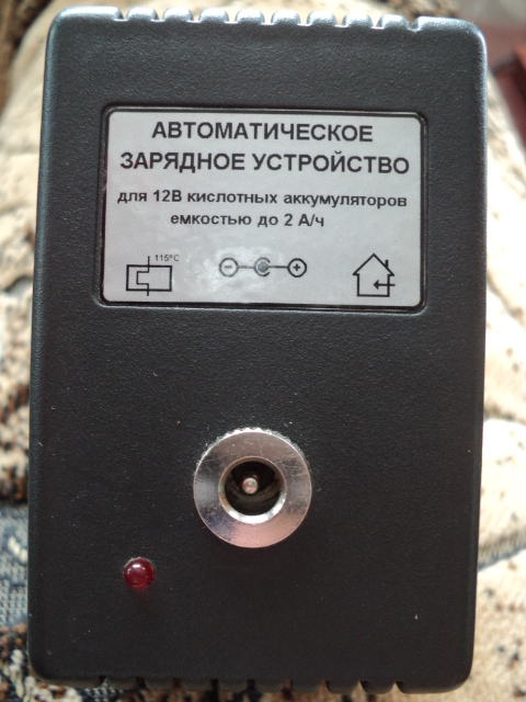

    Приветствую коллеги.Если я правильно понимаю,на данном зарядном, при полной зарядке акб должен загореться индикатор.В моём случае это не происходит,хотя акб он заряжает.Ставил заряжать на 15, 24ч-не загорается,прозвонил индикатор,вроде рабочий.Что не так делаю,в чём проблема?

  19. Wolfgrey
    Wolfgrey Moderator
    6.400
    Україна, Дніпро
    Попробуйте включить зарядное без аккумулятора - в случае правильности вашей зарядки лампочка загориться. Если не загорелась - включите вместо аккумуляира лампочку на 12 вольт 130 ма - такие стояли в панелях советских машин. Если лампочка загориться, значит наоборот - должна гореть при зарядке. Если не горит в любом случае - зарядное дефектное.

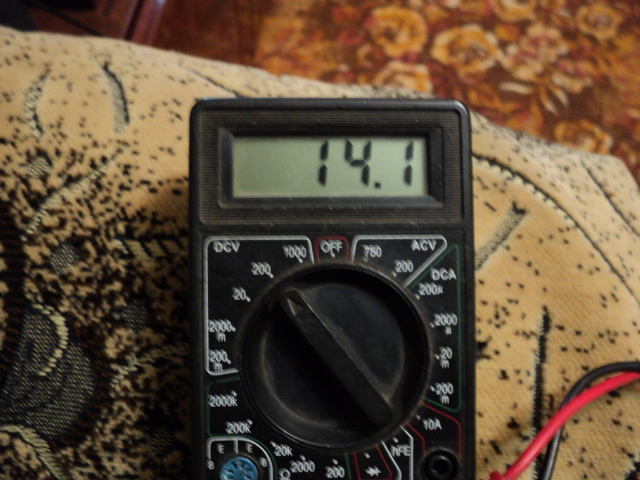

  20. maxo
    maxo Feldwebel
    362
    Схід України
    Тестер показывает 14.1.Первый мд у меня был Кощей 5и с таким же зарядным, и при полной зарядке акб лампочка загоралась(сигнализируя о полной зарядке).У знакомого Кощей 18м с таким точно зарядным,у него при включении зарядного в розетку загорается лампочка,а когда подсоединяешь шнур к акб,лампочка тухнет,и зарядку надо контролировать на жк приборе.
  21. Cladotrix
    Cladotrix Der Grüne Führer
    10.430
    Значит лампочка при зарядке гореть не должна, маловато напряжение, ближе к буферному , а не зарядному. Может ток мизерный, Поэтому долго заряжается. Переставьте щупы тестера на проверку ампеража, - зарядного к -акума, а + в разрыв через тестер + к акума, , какой ток потечёт через тестер.

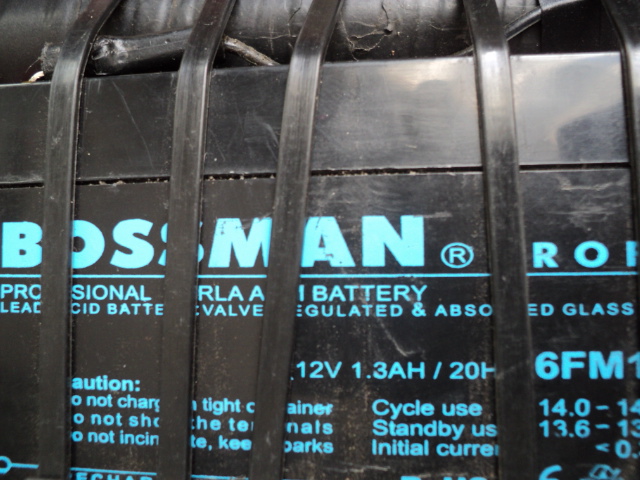

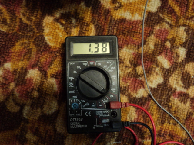

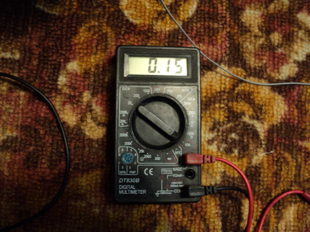

  23. maxo
    maxo Feldwebel
    362
    Схід України
    Проверил,сразу показал 1.38,и через пару секунд начал снижаться до 0.15. Может я не правильно замеряю-поправьте.

  25. Cladotrix
    10.430
    1,4А дочерта. Сколько написано на зарядном?
    Может Вы уже уработали акум. Если зарядное для скутера то для его акума 9 а/ч норм, но в это 1,3а/ч,
    и зарядное выдаёт даже больше, акуму пипец.
