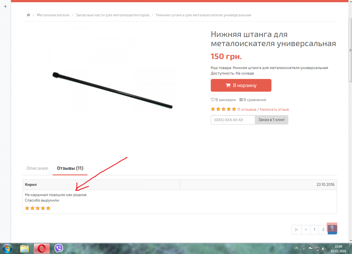

    Добра всім ,може хто підкаже де можно придбати нижне коліно штанги на кардинал? Знайшов ось на цьому сайті http://webtronic.com.ua/nizhnyaya-shtanga-dlya-metaloiskatelya-universalnaya коліно те що треба,начебто й відгуки там не погані,але телефони продавця то в зоні,то по за зоною,електронки не має,на купівлю в одну мить також не реагує...:(

    Нет ,эти не подойдут.она 19.5мм.а у кардинала 18мм.нужно либо родное искать ,либо рукоблудить.с ув

    Купите через корзину,две недели назад там покупал,все ок.

    у Штурмов сейчас, штанги нового поколения 19мм,с ними все ок.а вот старые штанги тоньше 18мм.
    Я тож покупал там и штангу и колено отдельно.на первые выпуска не идут,хотя мож уже и тоньше делают?

    Когда писали тот отзыв,Кардиков на новой штанге еще небыло,а значит....
    Думаю с продавцом можно договориться,чтобы поискал у себя с наименьшим диаметром,т.к.судя по отзывам размеры плавают у него,и частенько покупатели получают меньший чем нужно.А если нет,наждак в кулак,обмотать штангу и счухивать,альтернативы всеравно нет.
