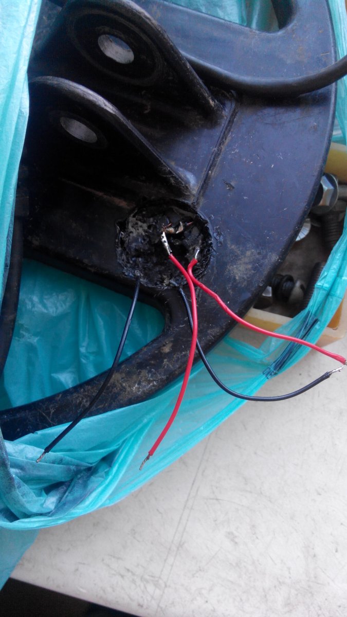

    День добрый, подскажите пожалуйста можно ли отремонтировать эту катушку,и как это сделать IMG_20181010_134328.jpg
  25. Goha402
    Goha402 Stabsgefreiter
    245
    Добрый день,если не секрет,откуда у Вас эта катушка?
  26. Чкалов
    Чкалов Feldwebel
    264
    Харьков
    купил
