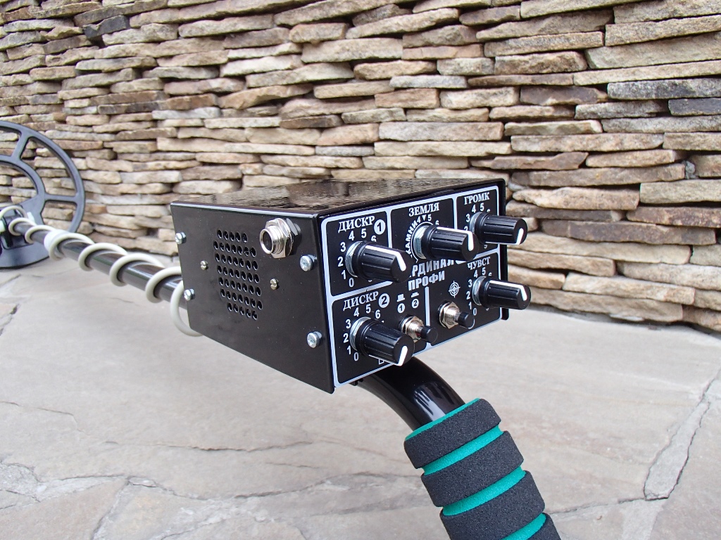

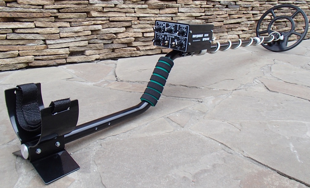

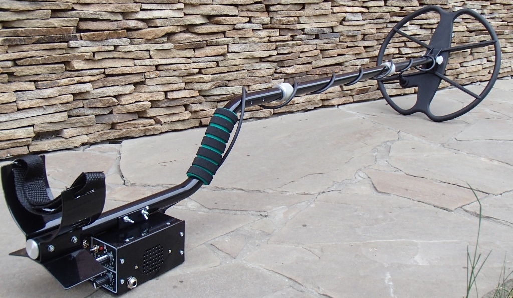

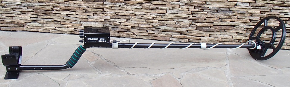

    КАРДИНАЛ ПРОФИ ВЕРНУЛСЯ! Металлодетектор снова в продаже. В новом приборе были внесены незначительные изменения в схемотехнику, позволяющие сохранить долговременную стабильность параметров. Новая изогнутая штанга, изготовлена из прочного алюминиевого сплава марки Д16Т, с полиамидным пластиковым коленом, армированным стекловолокном, а также алюминиевые зажимы делают конструкцию очень прочной и долговечной. Мы учли пожелания почитателей наших металлодетекторов и сделали подставку против опрокидывания. В электронном блоке установлено качественное гнездо для наушников (6,3мм), при подключении наушников динамик автоматически выключается. Комплектация металлодетектора это все самое лучшее, что предлагают поставщики радиокомпонентов. Электронный блок крепится на штангу с помощью винтов и закруток("барашки"). В случае использования больших датчиков, для лучшей балансировки, блок можно переставить под локоть ближе к подлокотнику. Кардинал Профи металлодетектор профессионального уровня, реализующий принцип глубокой дискриминации и имеющий высокую скорость отклика от целей! Стоимость с концентрическим датчиком 24см-230у.е, ДД 32см-250 у.е.

    Дополнительные фото.

    Красавец. На счёт схемотехники не знаю что это подразумевает, но раньше слабым местом кнопки были, и совмещённая с вкл крутилка чуйки, она ещё и открытая. Кнопку дискрима вообще на тумблер заменил бы для длительной работы по любому каналу, а крутилку либо закрытую, вся пыль там, либо вообще разделить вкл и звук, лишний раз не раздалбывать, ну то такое, мелочи для самостоятельного напилинга желающими.

    А теперь еще с катушкой ДД 32 можно лесные позиции до дна пробивать, думаю на небольшую монету она особо глубины не прибавит, а вот на предмет размером с каску своих 20% (по сравнению с моно) должна дать + захват шире.
