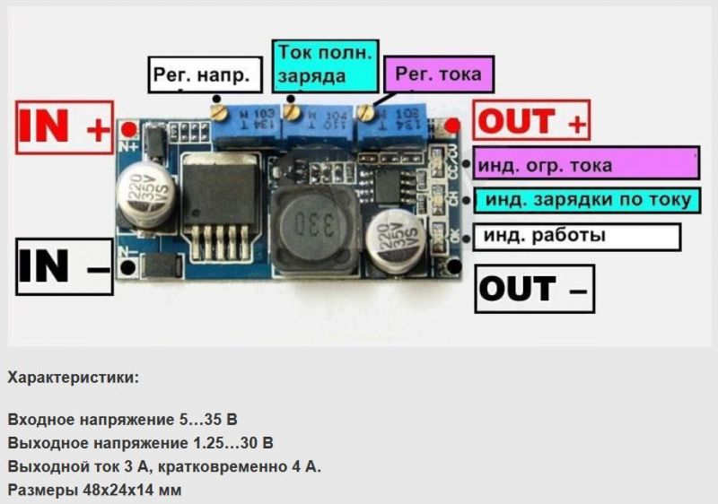

  4. Алекс-К5И
    Алекс-К5И Oberleutnant
    1.837
    На основе в от этой платки легко можно собрать зу.
    lm2596 2a (xw026fr4)
    Cladotrix подобається це.

  6. Алекс-К5И
    1.837
    Так возьмите тот бп о котором писали выше и на вход платки.
    А на выходе отрегулируете то что нужно и все.
    Да и другие аккумы можно будет заряжать этим зу.
    Почитайте ттх и + ютуб.Инфы достаточно.
