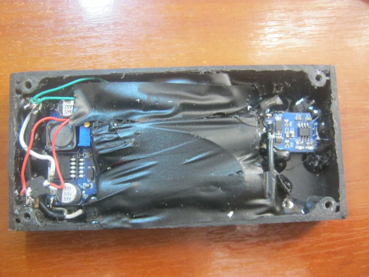

    Не заметил этого.Хотя было предположение.Прибор оставил спецом включённым со звуком.
    Нагрева да и вообще других аномалий не заметил.Потребление тока самой платки мизерное
    на фоне общей емкости аккума.

    Если шумят,лечится простейшим фильтром из дросселя и двух кондеров.

    На lm по входу-выходу уже стоят емкостя.Но пока не пробовал этот вариант.
    Хотя думаю что результат будет положительный.Спецом приобрел два разных
    варианта для опытов.Да и кардинал у меня шумным не назовешь .Иногда
    приходится махнуть лопатой перед катушкой для проверки.
    Когда в нижнее колено на клею вставил выточенную палочку все шумы
    можно сказать исчезли.Да плотность намотки провода вокруг штанги не
    последнее дело.Только при максимум чуйки слегка бубнит.Ну и бг правильно
    настроить.

    Еще есть мысль все это попробовать на двух литиях.
    Если не забуду то сообщу .Думаю будет интерес.

    Шумят приборы от 10 кГц.С более низкой частотой работают нормально.Фильтр на вых.
    С литиями супер.Сделал себе на МХТ.

    Интерес есть.Интересно сколько будет всё это весить.

    Думаю что такой вариант запитки мд будет работать.
    Посмотрим что покажет практика в поле.

    Два лития(2400мА/Ч) паралельно,на выходе 12,5 в.3 дня по 8 ч без проблем.
    вес грамм 150 + -.

    Платка несколько грамм.А литий например с ноута полюбому меньше кислотного аккума да и наверное и штатного
    питания.Аккум сейчас использую примерно такой http://aky.com.ua/product/bossman-3-fm-13-akkumuljator-6-volt-1-amper-chasov-ah/

    это step-down, он не подойдет
    в дополнение к step-up на MT3608 и прочих нужно использовать аккумуляторы с защитой или ставить отдельно схему защиты, иначе убьете аккумуляторы

    Да это понятно что контроль разряда необходим.
    Не хотелось бы защиту городить.Может банальный
    вольтметр прикрутить из поднебесной.

    Можете поставить плату зарядки с защитой, как у lesokop на фото выше

    Да и я уже нашёл вариант похожий http://mysku.ru/blog/aliexpress/38491.html
