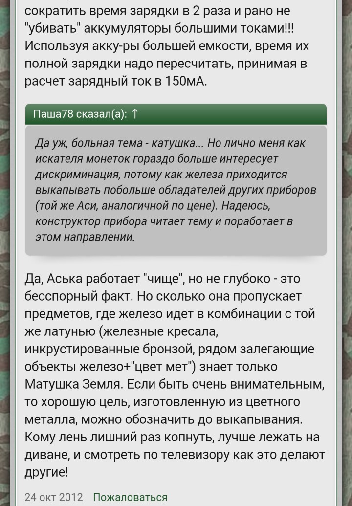

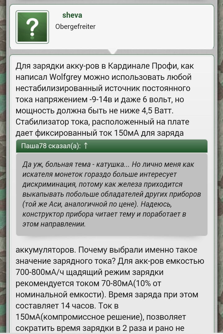

  25. ЮРЧАН 87
    ЮРЧАН 87 Oberleutnant
    11
    2.581
    Стас,отвечал на подобные вопросы.
    Вот надыбал ответы.
    Скриншот.
    Всем спасибо!!!
    Теперь мне всё ясно и понятно.
