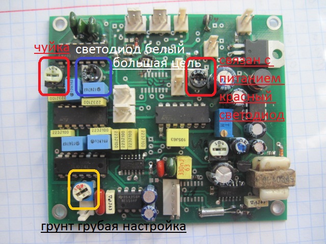

    Да он вроде как знает где оно, раз говорит что метка нарушена. Не знает как настраивать.
  4. mck87
    mck87 Obergefreiter
    59
    Херсон
    Да ,где сам подстроичник я знаю!!!я тут в ветке ранее читал,а теперь не смог найти сам метод добавления глубины

    ну в принципе ничего не мешает,Вы правы,но хочется попробовать !тем более он уже крученый был до меня !!!я положение его запомнил в каком он был ,вот сейчас попробую трошки подкрутить,а там ,так-не так верну обратно

    Там писали что глюки от касания к проводам шлейфам в блоке вроде шли. Это нормально , прибор чувствительный, спецом их делают как можно короче но все равно люфт будет.. Беда в том что при поиске они тоже шатаются , подглючивают.
    Я ниткой где можно поувязывал их в пучки, стало меньше глюков так как уже не будет такого шевеления. Иголкой с ниткой удобно уматывать. Можно и кусочками изоленты , если пальцы не горбатые и сможете подлезть.

    Как я настраивал у себя усиление. Выставляем на панеле грунт баланс 4.5, дискрим 4 или на тот что ходим в полях.Выставляем чуйку по инструкции для Кардинала от 5-7 точно не помню. У меня на максимум крутилка убитая 94кОм вместо 100 . Катушку ставим на стол подальше весь металл. А лучше прямо в поле . И начинаем вращать по часовой начал попискивать лучше вернуть назат до молчания на пол мм. Лично на моем при попискиваии звук от целей становится размытым.А когда настрою усиление чтобы не попискивал звук чистый цветной. У меня 3 Кардик и все они по разному реагировали на настройки гб или усиления. На первом приборе можно было на плате до конца вывернуть резистор а на панели на 0 тогда глубина была максимальная а на третем так не получается.

    Так а чего не поменяете на новые? Номиналы со стороны штока. Дискрим в10к , земля в1к, звук а20к, чуйка в100к. Если паять сняв фишки с платы то можно любым паяльником. Если не снимая то желательно заземленным , вроде как может чето гакнуть из микрух.
