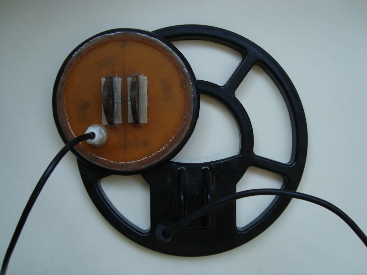

    Уважаемые форумчане, подскажите, можно ли изготовить снайперку моно для Хана ? Очень понравился двух тональный режим Хана, но на замусоренных местах с 32 ДД ходить не возможно. Цепляет по несколько сигналов , а приподымать катушку выше, как по мне , не выход.

    Если имеется ввиду такая снайперка,то можно изготовить самому.Только глубина уменьшится процентов на 30,относительно штатной 9". 123.JPG
    cummins та Alex-1964zzz подобається це.
  9. bugor88
    bugor88 Feldwebel
    341
    А как на счет штатной?
  10. Alex-1964zzz
    Alex-1964zzz Stabsgefreiter
    1.034
    На местах старых построек, где много металломусора, нужна ещё меньше размером чем 9"
