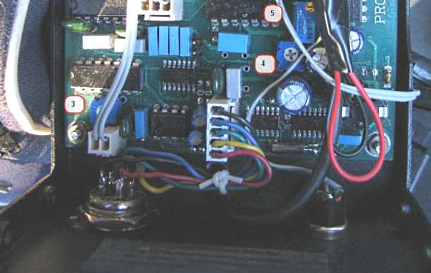

    Всім дуже дякую за відповіді. Мабудь прийдеться зняти кришку блока. і продзвонити. Форумчанин який переробляв прилад сказав що зберіг розпіновку, при розпайці позначав де який, і так і впаював до перехідника.

    Звичайно логічно було перше якось попробувати позначтии на моно котушці проводки. Але спочатку взявся за ДД, розібрав штекер, а там кольорові проводки, зразу перепаяв, і навіть не подумав що на моно можутьь бути не позанчені, а перевірити розму не хватило.... Та й так і вийшло...

    Копировал с платы цвета проводов серые. Чтоб лучше видеть добавил цвета. Думаю не ошибся.

    Ще хотів уточнити у вас розпіновку потрібно рахувати від правого краю? Так як зфотографований блок?

    У мене на ДД не так розпаяно.
    1. Синій
    2. Червоний
    3. Экран
    4. Прозорий
    5. Жовтий
  6. Cladotrix

    Перепрошую не зрозумів питання . Розпіновку на платі? Перший штирь з сторони лицьової панелі і по порядку.

    Все таки правильно.

    отак вірно?

    Нічорта не бачу , але навпаки

    оце де одиничка то це стінка блоку

    То 5

    Зараз розколупаю блок, скажу 101%

    Вірно

    Штекер колупати не буду. Лінь. Якшо память не зраджуе то
    черв
    син
    сір
    жовт
    Котушка моно

    Не довіряйте кольорам. Виробники ставлять, що є. Жодних стандартів на цей випадок не передбачено, вони можуть мінятися від виробу до виробу.

    Более того, мастер не обязан их паять на всех котушках одинаково.

    я розпаяв так як була розпаяна ДД, і згідно до розпіновки на платі.

    Перевірю пізніше в польових умовах, зараз монетку бачить десь до 20 см. без всяких налаштувань.

    Может это фото вам поможет?

    Сомнительно что есть цветовая унификация. У меня вообще серый однотонный шлейф. Как сказал уже Wolfgrey, ставили что было в наличии.

    Дело не в цветовой унификации, а в последовательности распиновки разъема на плате и разъема датчика на корпусе.

    так як я розпаяв правильно?
