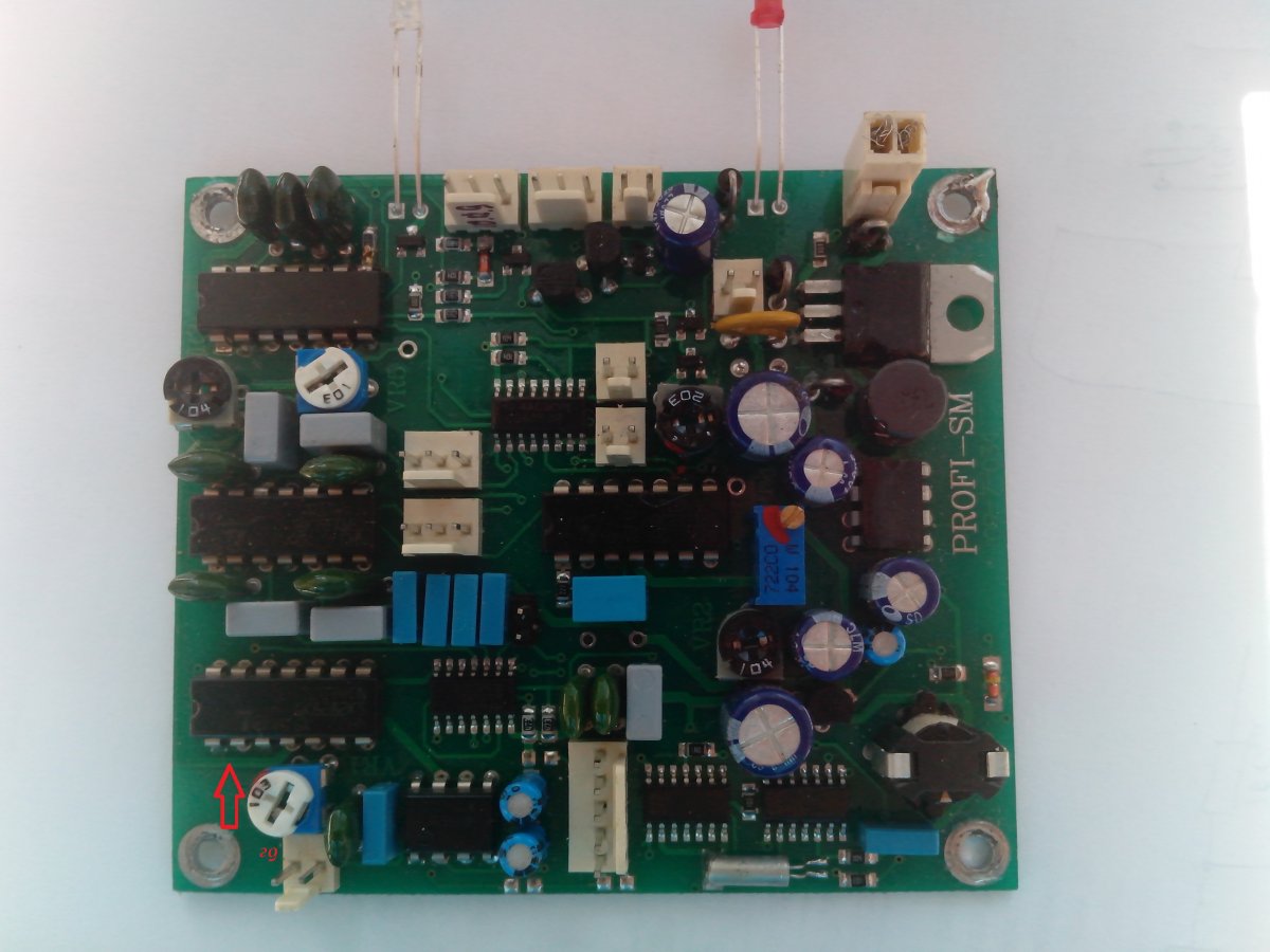

    Жаль что не выпускают DD26 СМ. Тестировал его отличный универсальный датчик.
    Сейчас являюсь владельцем датчиков 32х35см и 24см кольцо.
    Что могу сказать .
    При подключении на Кардинал профи 32х35см нужно баланс грунта выставить на 8-9 .Производитель рекомендует на 7.Если у вас бабочка DD 10X12 работает проверял.
    Так как это предел 8-9 я настроил резистр в плате.
    Если резистор вращать по часовой по 1мм .
    Тогда на панели центр отстройки от грунта движется против часовой.
    Можно взять феррит и настроить чтобы звук от него пропадал на панели при 6 бг.
    Тогда при поиске 32см DD у нас будет возможность отстраиваться от грунта с 5 до 8 на панели.
    А при поиске 24 см кольцо отстройка будет с 2 до 5 бг.
    Самая большая дальность обнаружения по воздуху с 32х35см.
    Слабый попискивающий сигнал при дискриме 3.5 на 5 коп ссср 40см .
    При кольце 35см.
    Лампы экономки и все железо в квартире мешают.

    Всім привіт. Така ситуація у мене... Маю кардинала переробленого під підводний пошук. Хочу змініти катушку моно на дд. На дд проводки кольорові, а на моно всі одного кольору. Як взнати який куди припаяти?
  11. Travesil
    Travesil Stabsfeldwebel
    1.427
    1-2 TX 3.6 Om
    4-5 RX 47 Om
    3 -Наверно экран
    На штекере написаны цифры 1-2-3-4-5.Замер омности мультиметром. Если у вас датчик DD не штурм может не подойти.

    Спочатку обрізав, а потім вже тільки побачив що проводки одгого кольру... Ось сюди потрібно припаяти розєм на підключення котушки:
    катушка дд вже розпаяна. залишилось тільки сюди припаяти.
    А якщо пробувати методом підбору, Чи можна пошкодити детектор, якщо не правильно розпаяти проводки на катушкці?
  14. Travesil
    1.427
    А датчик у вас какой? Мое мнение нужно цельный провод заводить в блок.
  15. Wolfgrey
    Wolfgrey Moderator
    6.397
    Україна, Дніпро
    У даному випадку пошкодження блоку малоймовірне. Але щоб система запрацювала, має значення не лише вірне підключення котушок, але й узгодження їх по фазі та налаштування на потрібну частоту (конденсатори коливального контуру впаяні у плату детектора). Навряд чи вам під силу це завдання, судячи з ваших питань. Не варто було заморочуватися - вже не одноразово писалося, що пошуковий датчик - складна збалансована система, і без глибоких знань щодо принципів його роботи і фактичної конструкції лазити туди не варто. До прикладу, ви впевнені, що у вашій ДД котушці відсутні вбудовані конденсатори, що налаштовують її на свою частоту? Одна або обидві котушки ДД датчика можуть мати свої конденсатори, увімкнуті або послідовно, або паралельно обмоткам. Також бувають котушки, які мають усередині свою окрему електронну схему узгодження або і підсилення сигнала. Вам відома внутрішня схемотехніка котушки, яку ви зібралися підключати?

    Якщо котушка рідна - це простіше. Вище вам давали розбивку по опору обмоток. Продзвоніть ДД, і знайдіть пари провідників з більшим і меншим опром (він може не відповідати тим значенням, що вказані вище). Пару з меншим опором приєднайте до контактів 1-2, пару більшим до 4-5. Провідничок, що ні з чим не дзвониться - до 3. Перевірте. Якщо прилад працює паршиво або не працює пінпоінтер - поміняйте місцями між собою провідки на ніжках 1-2 або 4-5. Знайдіть положення, при якому робота найкраща. Піднесіть пусту руку до котушки - якщо прилад на неї реагує - поміняйте місцями дроти 4-5 і більше не чіпайте, при потребі перекиньте і 1-2 для отримання найкращої чутливості і роботи пінпоінтера. Якщо нормальної роботи досягти не вдалося - потрібно підбрати конденсатори на платі для отримання резонансу. Це вже справа для фахівця.

    Ну в мене як би не проблема підключити котушку ДД. я вже на неї припяв розєм, просто замінив рідний той що мені потрібний. В мене наразі проблема з тим куском який йде з блока. я ж то його обрізав і мені зараз до того куска потрібно припаяти також водонепроникний роєм. а там вже і звонити немає ніого....
  20. Wolfgrey
    Wolfgrey Moderator
    6.397
    Україна, Дніпро
    А в чому проблема? Візьміть збільшувальне скельце і огляньте роз'єм. Там усі дірочки пронумеровані відповідними цифрами (номерами). До яких номерів що паяти вище написано.

    Тестер в руки і прозвонюйте з плати. Земля 3 і так зрозуміло. На платі штирьки 5 шт. Перший з сторони крутілок 1пін ну і пішло далі. Якшо наприклад штекер котушки запаяний по чортячому то хто Вам підскаже. Маркером позначити треба було перед тим як відрізати
