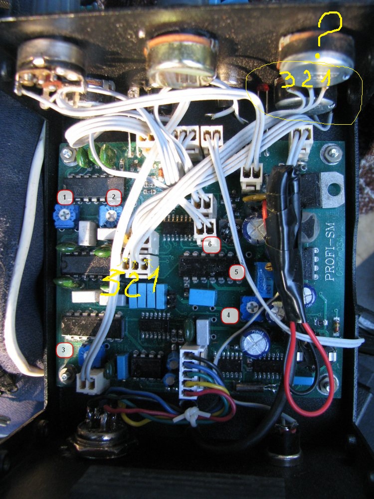

  18. emachines
    emachines Schütze
    56
    украина
    Уважаемые форумчане помогите пожалуйста обрив проводов на дескриме 1 не пойму куда какой
  19. Wolfgrey
    Wolfgrey Moderator
    6.400
    Україна, Дніпро
    Высылайте фото его "потрохов" -нарисуем.
    Cladotrix подобається це.
  20. Cladotrix
    Cladotrix Der Grüne Führer
    10.424
    Да а че рисовать? :) Главное средний провод к средней ножке. А там или так и будет отсекать в обратную сторону или в фишке что к плате проводки левый с правым переставит там не высшая математика. А вот резистор пусть на всякий случай подпаивает , сняв фишку с платы,
  21. emachines
    emachines Schütze
    56
    украина
    если я правильно понял по рисунку то так
  22. Cladotrix
    10.424
    У вас же есть второй дискрим подпаяйте так же
  23. emachines
    emachines Schütze
    56
    украина
    Если у кого есть кардинал посмотрите пожалуйста за ранее спасибо
  24. Wolfgrey
    Wolfgrey Moderator
    6.400
    Україна, Дніпро
    Да, именно так.
  25. emachines
    emachines Schütze
    56
    украина
    Спасибо с ув.:beer:
