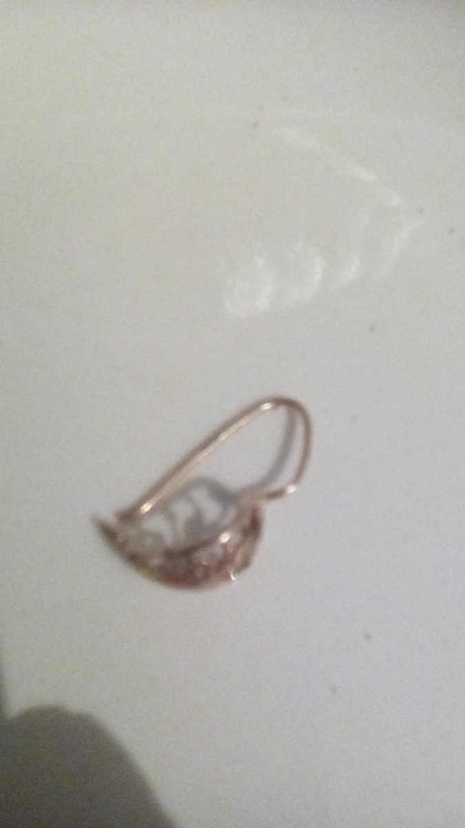

    Камрад нету ни хана ни весов но мой кардинал с идентичной частотой вот эту сережку на дискриме 4 и чуйке 5 видит примерно 10-11см(вес хз). И это при том что мд 5коп ссср видит меньше 30см, около 27-28.Похоже гакнул кабель в катушке, кручение чуйки на плате ничего не дает. Надо найти похожий кабель и пробовать поменять.. :( Исправный прибор справится с голдом пошустрее 15см , я думаю.

    Не прошла нормальная фотка. Вот сережка , примерно можно понять. Советских времен распространенная, может ктото знает вес.

    Согласен с Вами полностью, своим Кардиналом такую серьгу ( вес приблизительно 0.8 грамма ) видит сантиметров 15, но цепочку весом в 2.8 грамма во всех металлах видит максимум на 2-3 см., может чуйка Хана будет получше ?

    Кольцо видит прекрастно, а вот расстегнутую серьгу в 0.5 грамма ( детскую) видит плохо, почти как цепочку.
