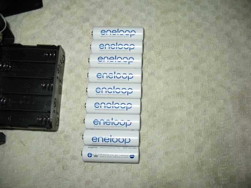

  20. Akson
    Akson Stabsgefreiter
    638
    Всем доброго времени суток. Начинают потихоньку умирать от старости родные аккумуляторы. Посоветуйте достойную альтернативу по приемлимой цене.
  21. Димыч 79
    Димыч 79 Stabsfeldwebel
    108
    277
    2.304
    Центр
    Sanyo Eneloop хватит заряда на пол лета.но стоят недешево
  22. bugor88
    bugor88 Feldwebel
    341
    Точно не скажу сам такого не делал, но была задумка купить БУ батареи от ноута и раздербанить, по цене должно снисходительно выйти!
  23. Димыч 79
    108
    277
    2.304
    Центр
    в ноуте 18650
  24. Cladotrix
    Cladotrix Der Grüne Führer
    10.428
    У меня GP 2300 ма/ч. Где-то -4 года , не помню точно. Заряжал как попало, закоротил случайно кассету металлом, в карман кидал на витом проводе на морозе. Думал угробил, были аж гарячие и пофиг работают ещё второй год после этого. Зарядка " левая "600 ма. Думаю подгадил ёмкости акума, да и года... Прогнать надо нормальной и ещё прослужат. Хотя и сейчас на день два копа хватает часов по шесть. Акумы NiMh, как то так..
  25. Cladotrix
    10.428
    Да литийионные 4,2 в, заряжать прийдется вне блока. Три акума 12,6в , наверно маловато. Четыре 16,8в - уже много.
  26. bugor88
    bugor88 Feldwebel
    341
    А почему маловато, 10 аккумов по 1.2 вольт ( это чингисХан, за кардинал не в курсе) Так что самое оно!
    IVAN53 подобається це.
