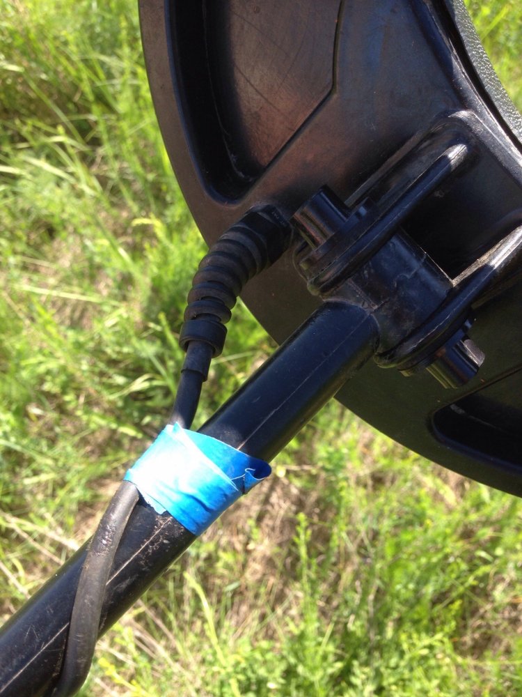

    подскажите пожалуйста, прибор перестает периодически видеть что либо, но работает более-менее нормально, если внизу штанги плотно обмотан провод катушки, а еще лучше натянут и закреплен как на фото, но редко и так бывает что перестает видеть, или видит очень слабо и только очень близко , приходится натягивать рукой провод
    проблема с проводом катухи?

    Похоже обрыв жылок. Если есть мультиметр то проверяется легко. Щупы мультиметра в штекер и если теребя рукой кабель увидите изменение сопротивления то кабель прийдется лечить. Если и раньше юзали с такой натяжкой без нормальной петли то сами виноваты в поломке.

    спасибо, а как это лечится?
    ранее работало без такой натяжки

    Сращивание жылок, а лучше замена кабеля.

    Правильная замена кабеля - очень геморройное и непростое дело, лучше до него не доводить. Обрезание его с последующей распайкой на уровне гермоввода - временная мера и рукоблудство, как правило заканчивающееся неудачей и поиском новой катушки. Для того, чтобы надёжно заменить кабель, необходимо вмешательство в саму катушку, которая априори - неразборная деталь. Поэтому если уж случилось - ищите специалистов, умеющих это делать (далеко не каждый самодельщик имеет такой опыт). И даже у них 100% успех не гарантирован. Именно поэтому Статс изначально рекомендовал формировать у гермоввода защитную петлю с фиксацией кабеля на штанге. У меня соблюдение этой рекомендации обеспечило 10-летнюю эксплуатацию катушки без всяких проблем. На вышеприведенном фото фиксация сделана неправильно - отсутствует защитная петля, разрыв кабеля гарантирован.

    А как тогда петля должна выглядеть в идеале? В инструкции четкого определения нет, я например тоже просто фиксирую провод давая небольшой запас длины. К слову на предыдущем приборе, вообще не каких петель не делал, и не каких обрывов не было! И почему бы с этой проблемой, комраду не обратиться к разработчику?

    1. Правильно петля делается следующим образом: катушка устанавливается параллельно штанге, т.е штанга проворачивается по винту, пока не ляжет на катушку. Провод без натяга, только за счёт естественного изгиба, укладывается вдоль штанги и фиксируется изолентой (нейлоновые стяжки нежелательны - они сильно перетягивают жилы) примерно в 10см. от винта. Потом штанга переводится в рабочее положение. При этом провод сам сложится в предохранительную петлю. Можно петлю и не делать, не факт, что провод когда-то оторвётся - ведь если в вашем телевизоре стоят предохранители - это не значит, что они когда-нибудь понадобятся. Но если понадобятся, а их не окажется - это уже совсем другая история.
    2. Собственно, никто не отговаривает камерада обратиться к разработчику. Но данный случай не является гарантийным, и скорее всего разработчик посоветует приобрести новую катушку. По трудоёмкости правильная замена кабеля и изготовление новой катушки - сопоставимые по трудозатратам операции, особенно если производство катушек на потоке. При сборке катушки узел распайки кабеля и обмотки монолитятся, т.е. заливаются эпоксидным компаундом, после чего наносится графитовый экран и корпус наглухо заклеивается. В итоге конструкция превращается в неразборную. В мире такие узлы вообще не принято ремонтировать, только у нас по бедности нашей, кое-кто берётся и делает. Но представьте эту возню с "фигурным" выфрезеровыванием компаунда, чтобы не повредить тонюсенькие провода, обратной заливкой и настройкой, восстановлением экрана и герметизацией. Так что любой ремонт - это индивидуальный "хендмейк", требующий гораздо больше времени, чем серийная сборка. И просто не факт, что разработчику будет в жилу ковыряться с заменой кабеля - он за это время пол-десятка новых катушек соберёт. Но спросить никто не мешает.

    Собственно говоря, почти так и делаю, почему-то подумалось, что тут какой-то особый способ!

    Да ничего нового, этому способу столько же лет, сколько и детекторам. Только у Торнадо с видео уши посредине, а у Кардика - с краю. Соответственно нужно это учитывать и для Кардика укладка осуществляется в положении, когда штанга уложена на катушку от "ушей" через центр - т.е. в "транспортировочном" положении.

    Я бы посоветовал не использовать для фиксации кабеля на штанге около ввода в катушку, материалы жестко ее фиксирующие (как на видео)- типа пластиковый хомут или изолента/скотч, пластырь... лучше использовать что-нибудь фиксирующее кабель, но не жестко, т е если кабель пойдет внатяжку, фиксатор не должен его при этом мертво держать - прихватить кабель куском резинки от трусов на один узел, или липучкой двусторонней.

    Вставлю 5 копеек. У меня петля выставлена к штанге как несьемная с прихватом к штанге изолентой, таким образом как указано в посте Wоlfgrеy. Но с моим дополнением-защитой от обрыва и ложняков от зацепов о кусты. Трубка-гофра одетая на кабель петли, по ее длине, одета на гермоввод катушки и зафиксирована изолентой так же как и к штанге. Кроме этого к кабелю внутри гофры подклеена самоклеющаяся резинка уплотнитель дверей. Она немного гасит ложные сработки от вибрации покоцанного кабеля моего мд, а гофра позволяет вообще не париться об обрыве.
