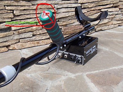

    Здравствуйте. Подскажите - в "Хане" есть пинпоинт ?
  12. IVS
    IVS Stabsfeldwebel
    1.211
    Украина. Мне 60
    В Хане пинпоинт есть. Кнопка пинпоинта установлена в ручке сверху.

    Как по мне конструктив неудачен...не могу к нему привыкнуть... и звук.... для блока под подлокотником динамик как минимум должен быть сверху, а лучше сзади... он же не универсальный (блок)... его не так и просто переставить туда - куда хочется... в остальном таки да... надо брать, прибор хорош!

    Kопари любят мд Штурм из за цепкости, достойной глубины поиска и надежной электроники. Конструктив многие дорабатывали под себя ,ничего не мешает перенести блок эл-ки и в Хане, это не проблема. Нету индикатора крупняка и это уже печалька...

    этож классика))) методом поднятия катушки и пинпоинтера))) а вот на счёт конструктива опять.... еслиб без штанги можно было приобрести- одно дело , но производитель не согласный :(

    для этого случая надо купить штангу,, продать старую, переделать крепление, и поставить тумблер... и спрашивается... а на......кой мне это надо????? яж заплатил за готовый прибор!....но повторюсь, ещё до недавнего без штанги не продавался...
    В остальном к прибору претензий нет, только конструктив не помне, возможно это только моё мнение, так что сорри если кого обидел
    :beer::beer::beer:
  25. Cladotrix
    Cladotrix Der Grüne Führer
    10.421
    Блок перенести к рукояти этой штанги чтоб был навиду и тумблер не нужен. Акумы оставить под локтем для развесовки. Сделать приподнятый подлокотник ,этим нивелируется недостаток прямой штанги. Если лень-машем тем что есть.
