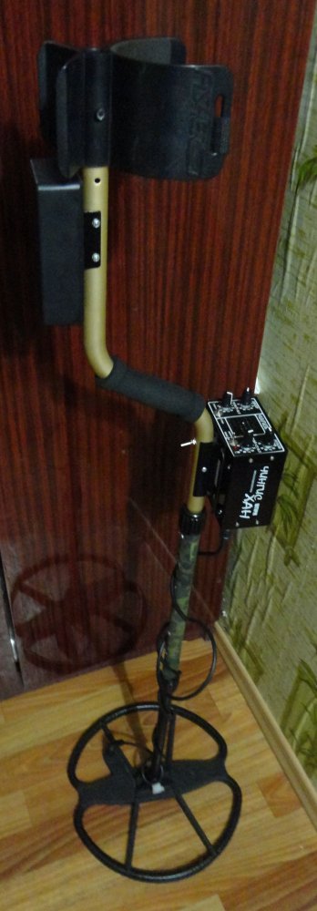

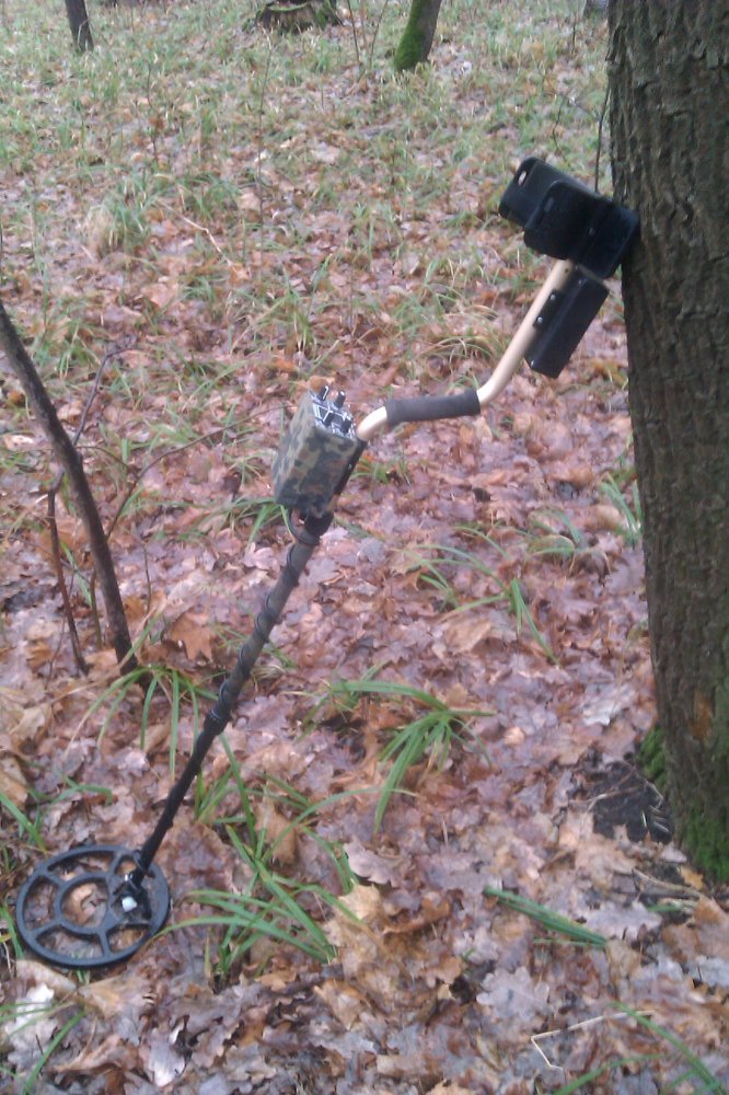

    Переделал конструктив ХАНА под себя
    LEXXX, Cladotrix, Назар ukr та ще 1-му подобається це.

    Тоже считаю компоновку с aкумами под локтем и блоком возле кисти наилучшей. Всегда видно не сбились ли настройки. Ну а под локтем сдвинуть регуляторы можно не только веткой но и полой куртки и увидеть это уже в конце копа...

    В принципе да, кардинал с апгрейдом(выносом кассеты из блока). Замена и заряд акумов по выбору... У меня бокс с акумами на витом проводе и отстегиваемый. При морозе просто кидаю в карман.

    Так намного удобней.

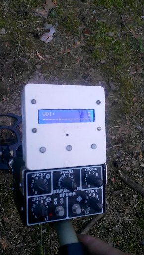

    Добрый вечер, подскажите, встанет ли такая приблуда на ксм, дорабатывали ли вы схему с указанного вами сайта, и вообще стоит ли заморачиваться? Купил 2 года назад аську с DD 12 потому что тогда на корсар доп катух в перспективе не предвиделось, а теперь...
    Корсар всегда нравился своим "теплым ламповым звукам" Вот и появилась мысль вывести корсар на новый уровень

    Я спрашивал его в профиле по вди к кардиналу(ответа не получил). Думаю если б не была приставка лажей то о ней было бы больше инфы чем одно упоминание...

    Странно, мне кажется, что задумка вполне работоспособная, вопрос только куда её подключать в наших мд. Жаль а так хотелось... Думаю, что не только мне. А вот катушечку надо все-таки преобресть)))

    Здравствуйте! Кто писал в личку всем отвечал! А насчёт приставки она вполне работоспособная. У кого есть вопросы задавайте.

    Насчёт приставки, что понравилось:
    1- она не вносит никаких изменений и ухудшений в схему кардинала (захотел отключить, тумблер выключил и ходиш дальше );
    2- показывает заряд акамулятора;
    3- ручку дискрима 1 можно ставить в положение все металлы и видеть как чёрные сигналы так и цветные;
    4 - можно показания vdi подстроить под себя (касается бронзовых наконечников);
    5 - есть внутреннее меню для подстройки некоторых параметров поиска;
    Пробывал ставить дискрим на 4 звук на чёрный метал отсутствует, а vdi отрицательную проводимость показывает. Удобно ходить по пляжу.

    Настраивается на единичный прибор или сядет на любой кардинал без подстройки?

    Приставку можно подключить к любому Кардиналу. Подстройку нужно делать обезательно, после впаивания приставки необходимо настроить подстроичным резистором (внутри самой приставки, а в блоке кардинала нечего крутить ненадо) положительные показания VDI на цветные металы и отрицательные на черные. Как подключить приставку в нутри блока кардинала разглашать пока не хочу, но скажу сразу, что там тоже нет ничего сложного если посмотреть внимательно на схему вайтса поссылке которую я давал ранее и схему фишера 1266 с того же форума.
