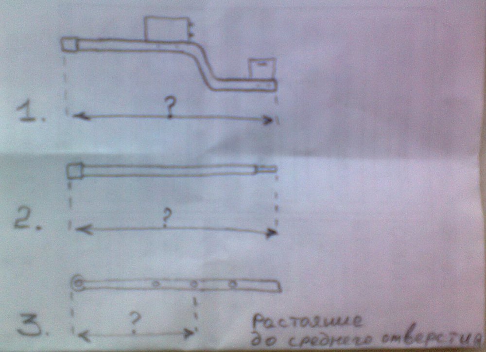

  17. Юлиан
    Юлиан Stabsgefreiter
    20
    400
    Дикое поле
    Подскажите пожалуйста длину колен кардиналовской штанги.С ув.
  18. Valerii
    Valerii Leutnant
    2.076
    Моґадішо, Сомалі
    1) 475 мм
    2) 480 мм
    3) 195 мм (это длина среднего колена до среднего отверстия)
    Впрочем, не очень понял рис.3 (это два колена в сборе?), тогда нижнее + среднее колены, если мерять от оси болта катушки нижнего до среднего отверстия среднего колена - будет 460 мм.
    Останнє редагування: 13 гру 2014
