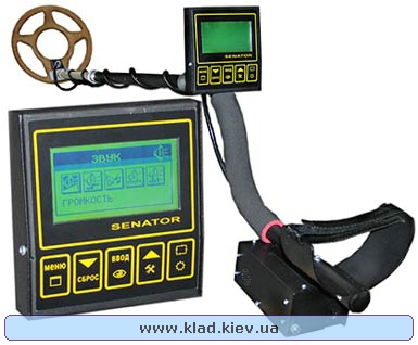

    Эти датчик и штанга металлоискателя Сенатор производства Константина Трапезникова г.Харьков.
    Останнє редагування: 12 лис 2014

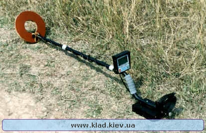

    Это металлоискатель Бригадир Хаьковского производителя Константина Трапезникова, выпуска начала 2000 годов.
    Fart64 та Wolfgrey подобається це.

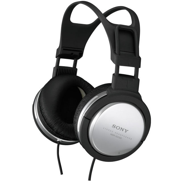

    При совке слушал музон ТДС 5М по высоким не встечал лучше- копия YAMAHA YH-1. Поиск вел в Филипсах басы супер 2005г современые плохие. Deus ws4 звук лучше чем у китая .Сейчас китай не прущие звук не то не се. Музон слушаю на sony mdr -xd 100 нравится . Буду переходить на сони от телефона связь по fm радио. Мое мнение ТДС-3 передатут любые нюансы.
