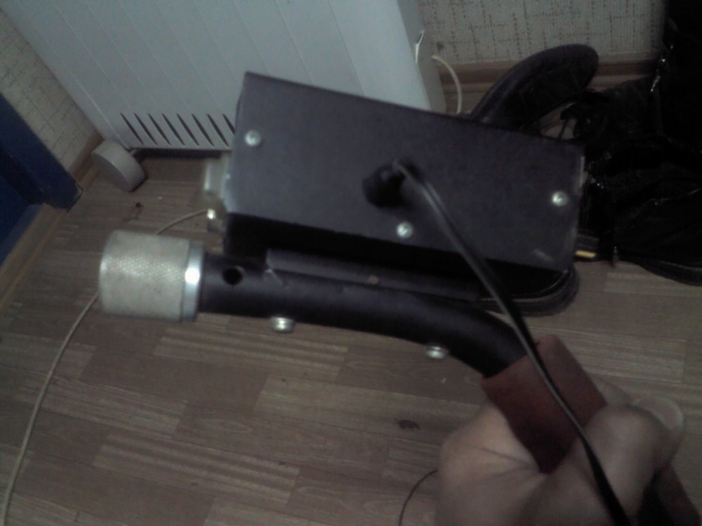

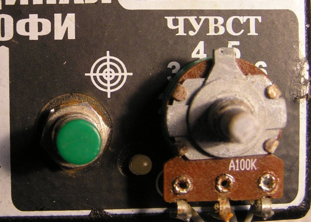

    Это сфотографировал товарищ во время ремонта, когда менял резистор))
  4. Cladotrix
    Cladotrix Der Grüne Führer
    10.421
    Извиняюсь (не понял-мало ли) Их от пыли прятать надо. Сбоку отверстие-стопорок лучше заклеить (блок не герметичный)

    Это таки логарифмический (А) Резистор громкости А20К ,все остальные линейные (В)-у меня так. Каковы параметры у "родных переменников ТОМY по рабочему напряжению ,мощности,погрешности ? Все смотрят только на килоомы при замене?
    Кто ставил на замену не китай +-20%-5-8гривневый,а 5% подороже. (КLS) например стоит внимания ? Люди пожалейте "Кулибина" -отзовитесь, сам ни пинпойнт ни резюки не осилю

    Мда, відірвався проводок екрана на штекері. Буду паяти, а яка кнопка пльрібна на пін може хтось дати характеристику?

    Нiхто особливо не мудруе ,ставлять подiбнi ,aбо навiть тумблер(що не розумно-для пiна з його нетривалою дiею, а для дискримiв навпаки +). Стандартнi - л... но "залипають " вiд пилу та зносу . Подiбна якiснiша (мед пiпетка вiд пилу зверху як варiант) Теж чекаю груз якраз з вашого здаеться краю(Ровно) Сайт :pedal-parts.com -e всi номiнали потенцiометрiв АLPHА i ТОМY(рiдних)-крiм А20К, тумблерки мiнi ,нажимна кнопка ?бiльшого розмiру, джек i гнiздо навушникiв . Якiсть оцiню пiслязавтра. Заказував через iх е-mail перелiком(тормозила сторiнка) Там е й телефони. Можливо допомiг. Удачi.

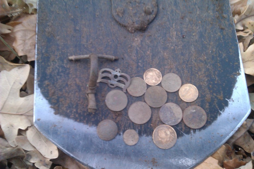

    Вчерашние находки,Хан+моно датчик.
    Назар ukr, Armes та s@lo подобається це.

    В Кардике лучше поставить на 2-й дискрим тумблер вместо кнопки - гораздо удобнее. Я хотел вообще триггер поставить, как на "барсуках" и др., чтоб пин и дискримы "три в одном", но не нашел в продаже.

    Информация к размышлению по дискриму КП... Это линейные резисторы В10К(+-10%). Следовательно от 9кОм до 11кОм. При точном резисторе 10кОм(в идеале) дискрим *4.5=5кОм но как видим может быть и 4.5кОм и 5.5кОм т.е настройки в инструкции прибора будут не актуальны как и перепроверка с дискрима1 на дискрим2. При разности настроек д1 и д2 сопротивление может быть вообще идентичным. Что имеем на выходе?!: Вы либо излишне много копали мусор, либо ваши "битые"места переходят в разряд просто "хоженых". О (+-20%) даже думать страшно. Итак подитожим: - покупая на замену резисторы, выбираем с малой погрешностью( они дороже..),или роемся в коробке и мультиметром выискивaем пару максимально сходную между собой и близкой к 10кОм( оптимально у кого есть такая возможность)

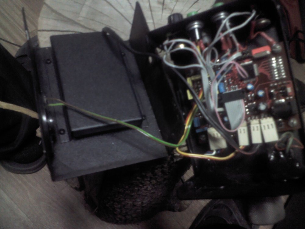

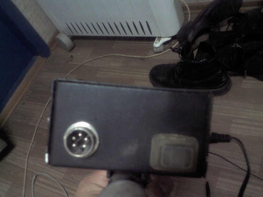

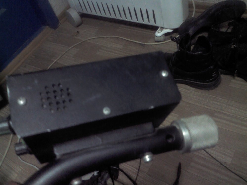

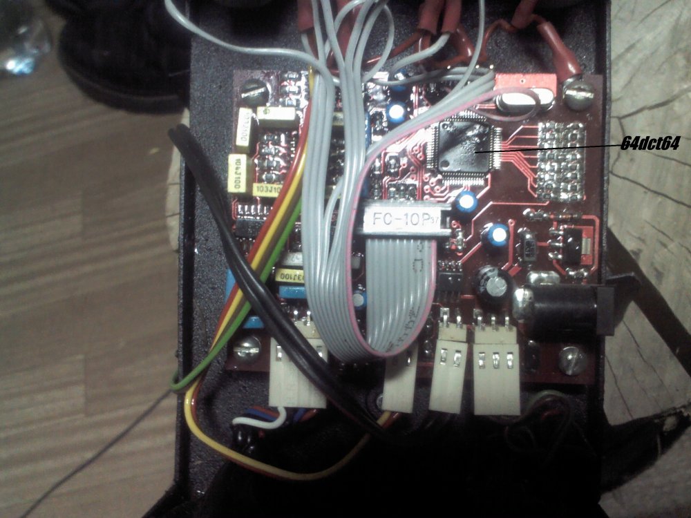

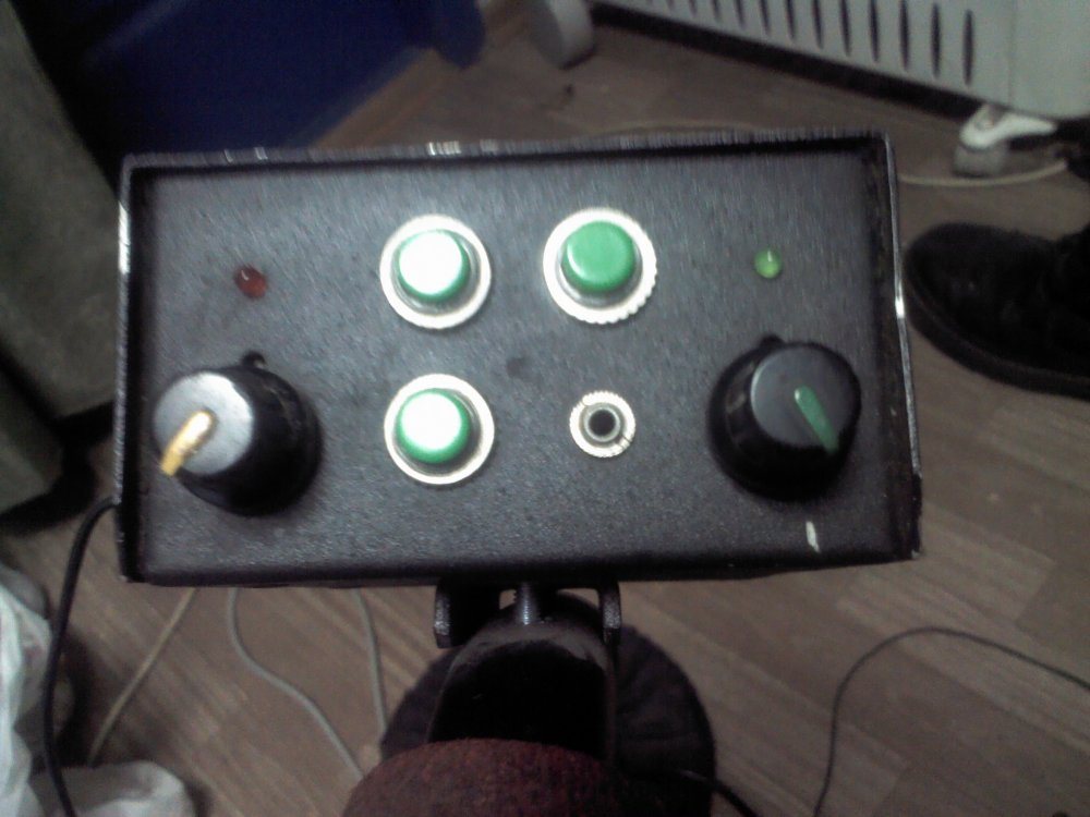

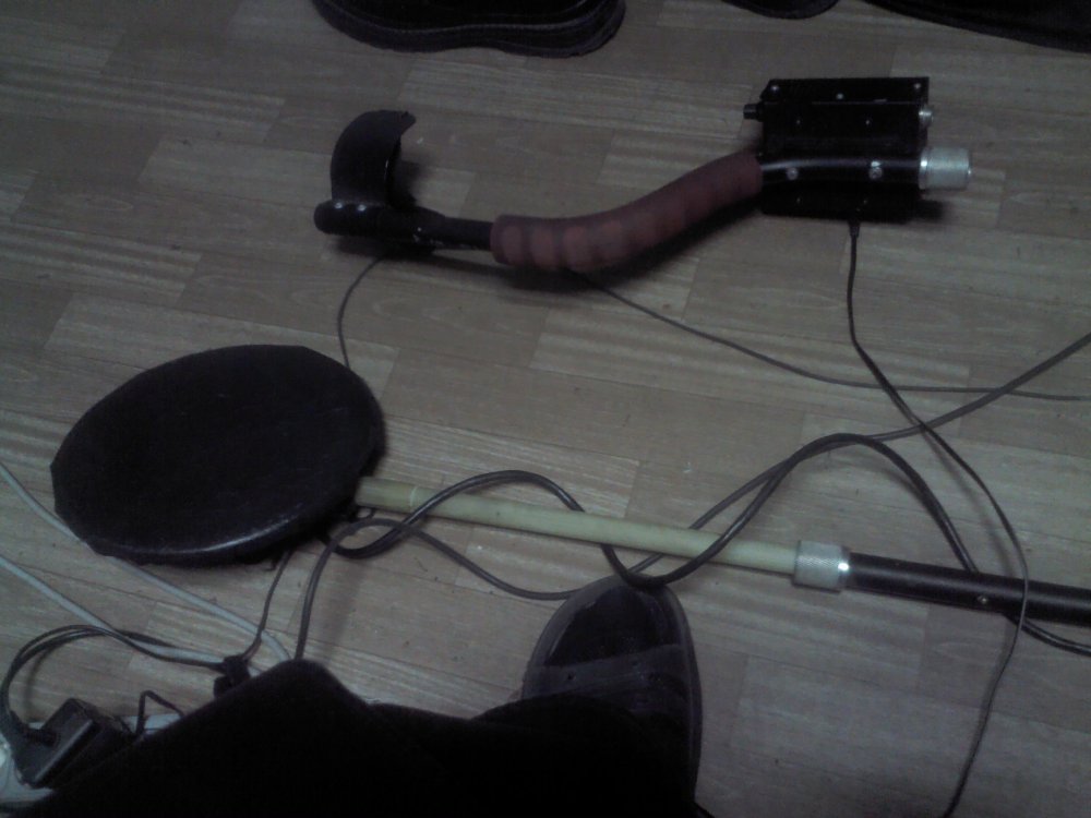

    Доброго всем Вам времени. Прошу у Вас прощения за вторжение в тему. Но я уже не знаю куда мне обратится. Помогите с определить что это за прибор. По внешнему виду штанги и коробки прибора очень похож на ШТУРМ. Схема собрана очень красиво и профессионально, на мой взгляд, дома так не сделать. Катушка тоже напоминает старую КАРДИНАЛОВКУЮ.

    На схему кардинала не похоже!Вы бы обратились с этим вопросом к тому у кого купили сие чудо!

    Человека который покупал этот прибор год как нету, а сын его не знает. С уважением.

    Плата не имеет к Штурмам никакого отношения. Прибор микропроцессорный, а все Штурмы аналоговые. А вот "железо" Штурмовское, хотя и есть некоторые незначительные отличия - могу предположить, что часть штурмовских комплектующих ушла "налево" с места комплектации заготовок. Скорее всего, качественная самоделка. Слепить такую плату в домашних условиях вообще не проблема. Подозреваю, что импульсник из серии "Клонов" или ему подобных.
