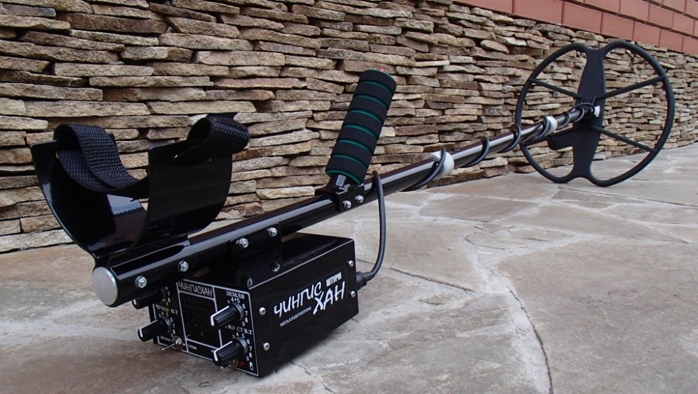

    Я извиняюсь, а какова цена у нового чингиза?
  5. s@lo
    s@lo Obergefreiter
    124
    Одесса
    Цена прибора 4000гр с катушкой 24см, 4400гр с ДД катушкой 32см. Доставка по Украине Новой почтой или Автолюксом.

    Так что там еще слышно о новом приборе? А то что то тема совсем затихла! Подозрительная какая то тишина или сказать нечего! Наверное это те же яйца что и кардинал, только в профиль! Две крутилки добавили и цену взвинтили до небес! Судя из инструкции, особо то ничего и не изменилось, разве что штанга другая!
  24. Travesil
    Travesil Stabsfeldwebel
    1.427
    Катушка 32 см DD глубинка .
    2 тона.
    Штанга.
    Плата с другими транзисторами.
    Схема другая принцип тот же.
    Грубина обнаружения.
    Частоту выше нужно на выбор 8 или 13 кГц .
    Для сильно ленивых как я VDI привык на цифровиках.
    Цена да собрать трудно но на все приборы цена поднялась.
