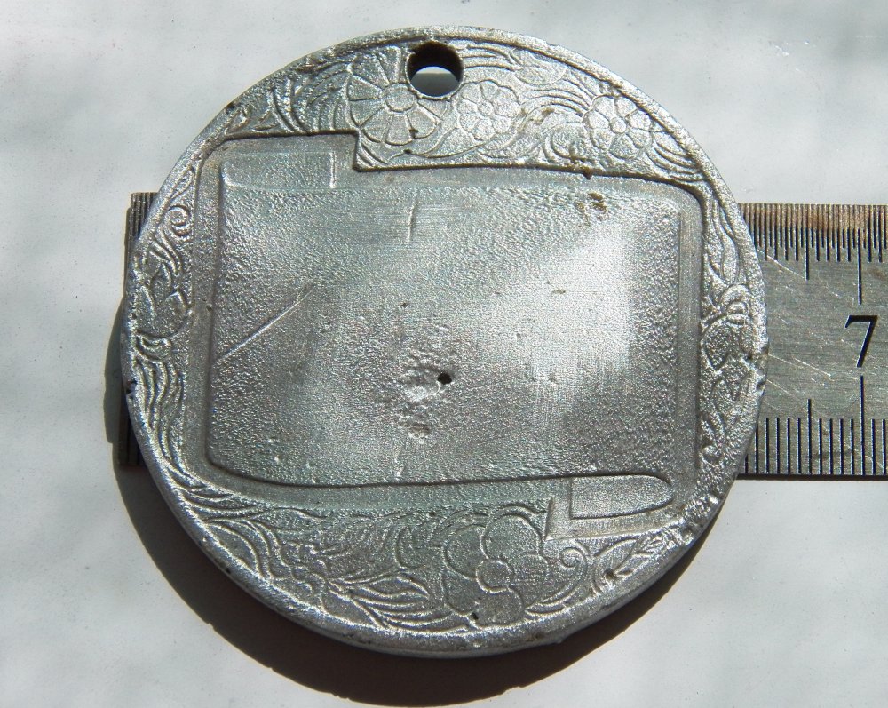

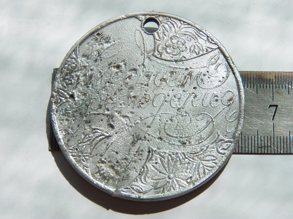

    Можете мене привітати! Мій апаратік не тільки чудово працює, а щей знайшов медальку "С днем рождения" Ось такий мені перший подарунок!!! :D
    Все таки, проблема булла десь в будинку, чи біля нього. Коло дороги є табличка "Не копати - кабель" Напевно це він.
    Значіт прийшов я з кузні, на обід. Жінка каже сідай їсти, а я за Кардіка і погнав до річки.:D Вмикаю і о чудо! Жодного зайвого пука! Ну дамаю, раз вже тут, для цікавості копну пару сигналів. Виставив діскрім на 3.5 і ось що знайшов:)) Супер!
    Величезне усім дякую за співпереживання і допомогу!!!
    Приймайте в ряди копарів:beer:
