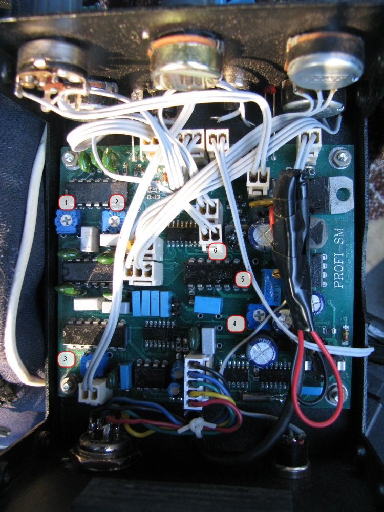

    Выложите пожалуйста фото платы как я выставил выше. И подогните в штекере катушки иголкой усики ближе к центру . Замеряйте сопротивление катушки на всякий пожарный. Отключите катушку и вкл прибор тоже фонит ?

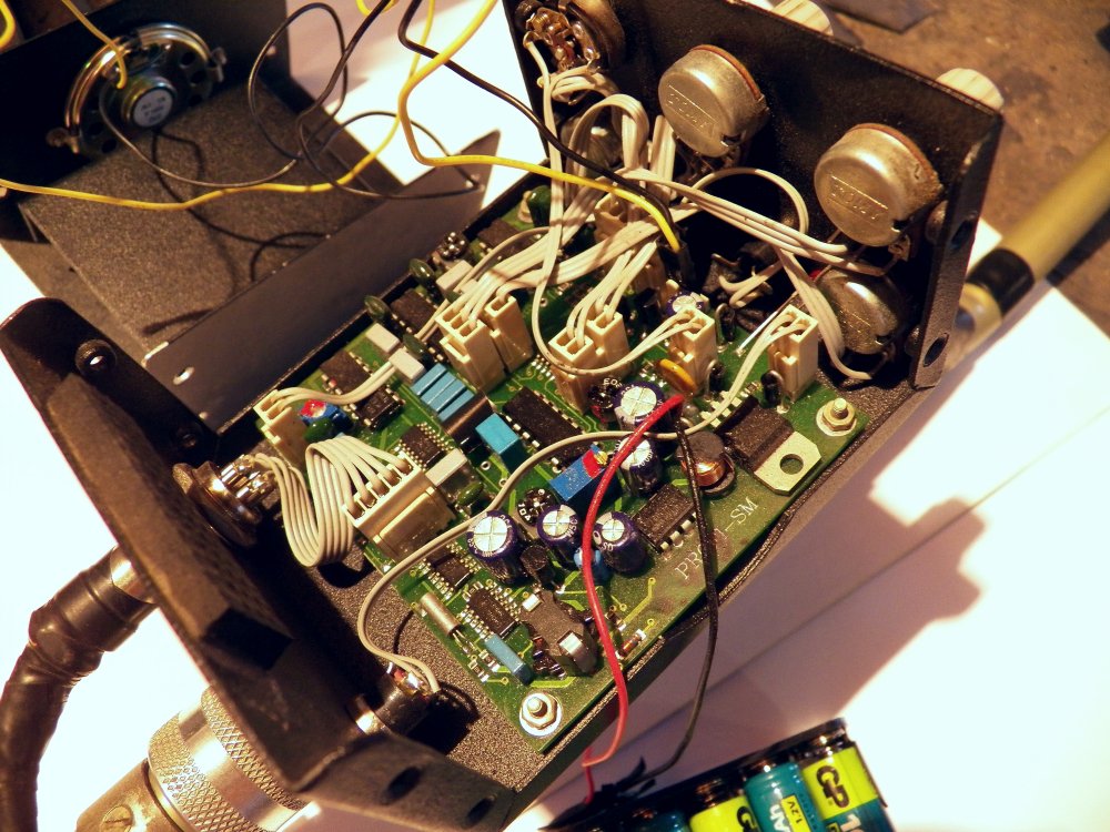

    Попорядку, ось фото:
    Вибачайте дурака, но не можу відкрутити штекер на катушці:) Там трішки прокручується на пару град. і все, дальше не йде і не витягується :smile_4:
    По опору: між 1-2~4Ом. Між 4-5~49Ом.
    Катушку відключив від блока, прибор - мовчить.
    В тому то і річ, прибор брав не на форумі а на сландо. І що саме фігово, що спитав продавця, чи дась день на перевірку - то сказав що ні, перевіряй на почті.:mad: І тут напевно потрібно було б задуматися.

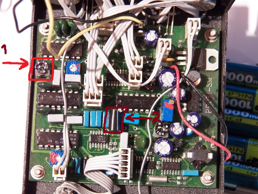

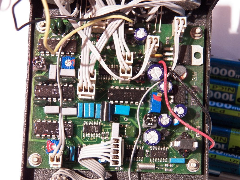

    Вот гляньте на 1 резистор сбоку лак где стрелка облущен его крутили? И 2 деталь что это плохо видно? На моем фото там ее нет.
    С инета.

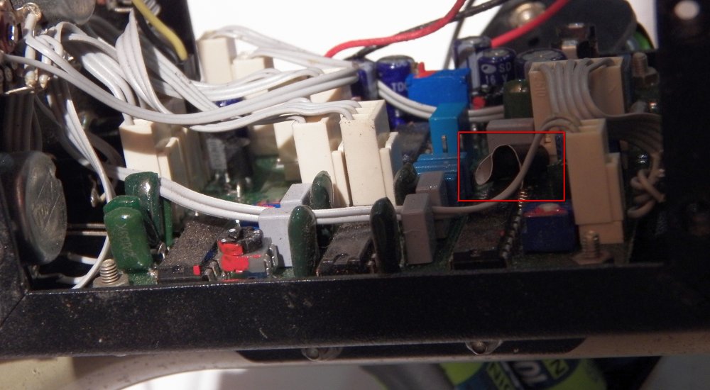

    Хм, да, дивно, як там могла появитися якась зайва деталь О_о
    Із всього, що особисто я крутив, це тільки гвинтики, що тримають кришку:)) Щось не звирнув увагу, що там облущений лак, піду гляну.

    Ні, то оказалась не зайва деталь, а якась бумажка складена буквою П(видно на фото) Регуляотор, трішки здається скрутяний.
    А Стас зараз займається після гарантійним ремонтом приборів, хтось знає? Він щойно відписав мені на мило, що по відео схоже, на помєхи і порадив вийти на двір. І я на декілька хвилин не встиг відписати йому нову інфу і він вже напевно оф.

    Этот резистор отвечает за чувствительность металлоискателя.

    Резистор чуйки норм не крутили лак на месте.

    Может бумажку удалим и повернем резистор против часовой стрелки на 2мм если что крутанете назад при выключенном приборе ? Я крутил на своем на максимум и минимум все работает но если макс тогда чуйку 1-2 ставил на панели.
