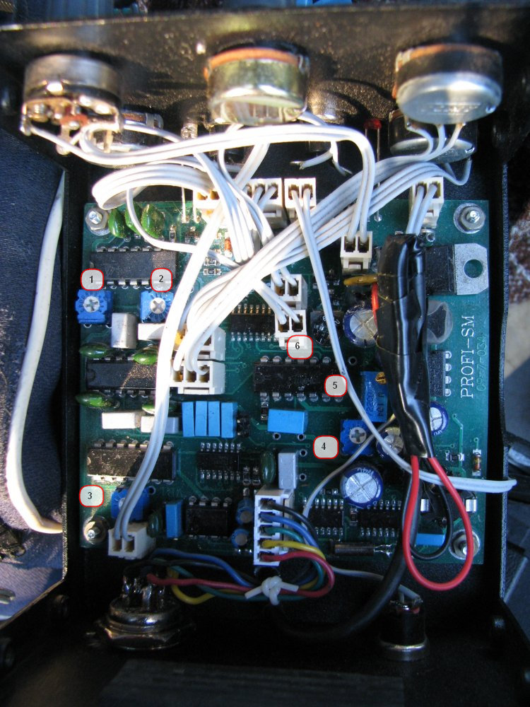

    Чуйка на панели регулирует дальность обнаружения по воздуху.А вот переменик в схеме добавляет глубины через грунт по моим тестам 3-4 см максимум. Можно уменьшить чуйку на панели на 3 и накрутить до глюков переменик в схеме обнаружение улучшится в грунте.
    Резистор номер 1.
