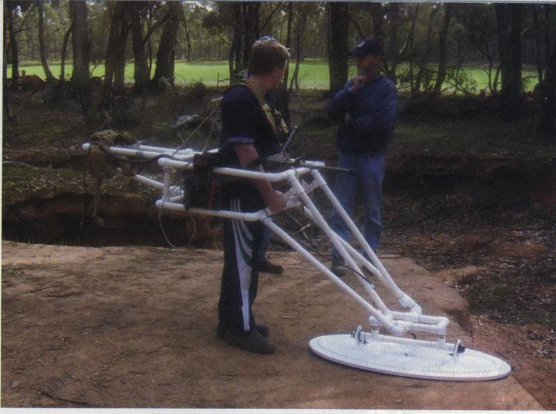

    Вот есть прибор который может заменить Кардинал шучу ) .Кто хочет стать Арнольдом нужно поносить с 8-18ч.
    RomDzhan подобається це.
  5. abrazive
    abrazive Schütze
    47
    к нему экскаватор в комплекте необходим. :)
