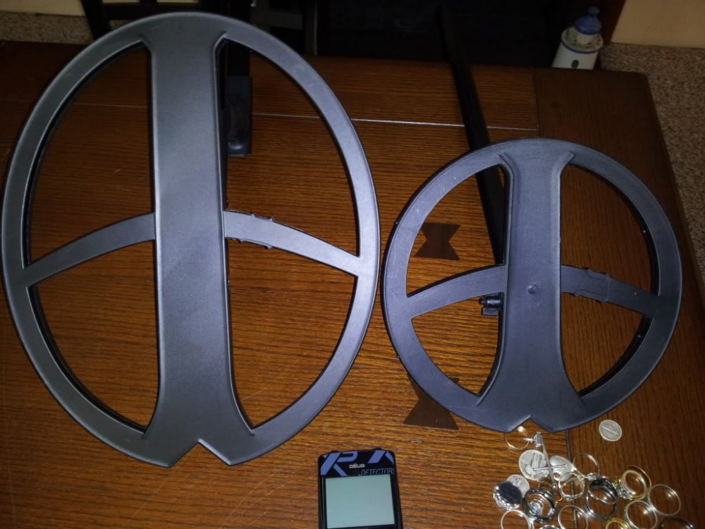

    Всем привет!кто кардинале использовал катушки дд 12X10 или моно 12Х9?хотелось бы услышать отзывы,глубина ?стабильность?в сравнении с штатной катушкой
  10. Armes
    Armes Oberst
    61
    110
    4.808
    Слобідська Україна
    ДД 10х12: тише, глубже, площадь захвата больше, дискрим хороший. По старине самое оно:smile_12: По войне ИМХО удобнее стандартная.

    спс за внимание к моей теме!а как с разделением целей?нахождение центра?как с мелкими целями?(в сравнении с штатной)

    никогда не работал! поэтому и интересуюсь,хочу взять новую катушку, вот и думаю ДД или МОНО элипс брать
  16. IVS
    IVS Stabsfeldwebel
    1.211
    Украина. Мне 60
    Моно эллипс 9х12 производят только под заказ и с предоплатой. Чувствительность по воздуху у них одинакова, но в грунте, особенно минерализованном моно эллипс уступает ДД.

    Вот всё думаю, какую катуху брать на кардинал - дд12 или дд15. Уже весь мозг сломал.
    Цели - хутора 18-19 век и глубокая война.
    С одной стороны, хочется ГЛУБИНЫ, :smile_6: но с другой стороны не хочется пропускать на хуторах манетты (из-за маскирующей чернины)...
  21. Travesil
    Travesil Stabsfeldwebel
    1.430
    Напишу так лично я в данный момент взял бы DD12 дюймов больше выгоды.
    1. Меньше ложных сигналов
    2. Легче
    3. Видит лучше мелоч мелкие, тонкие монеты.
    1. Большая возможно некоторые монеты 4-5 мм вообще не увидит на расстоянии 4 см в грунте .
    2. На траве весной будет труднее
    3. О глубине хватит ли мощности Кардика для 15 дюймов не думаю. Он был создан для 10 дюймов.
    Было 2 Кардинала и Деус катуха 13на11 биг .
    А для войны наверно нужен прибор очень мощный и к нему ну 13 дюймов.
    Тут приборы топовые и катушки биг. В конце фильма результат)).
  22. IVS
    IVS Stabsfeldwebel
    1.211
    Украина. Мне 60
    Мощности Кардинала для датчика "15" вполне хватает.
    Fart64 подобається це.
  23. RedMask
    RedMask Leutnant
    4.375
    Иметь две клюшки (отдельно на старину и войну) лично для меня - непозволительная роскошь. :) Если бы копал только старину, то взял бы сразу дд 12 и не парился. Но бывает что по войне мелочёвку находили шурфовкой на глубине 50-60 см, боюсь, для таких глубин 12 не хватит. Опять же, часто с глубинником не везде пролезешь, хотелось бы иметь возможность большой катухой прозванивать траншеи до дна. Отпугивает размер 15-ой (уж больно здоровая) и вес.
    Так что гложут меня смутные сомнения, тем более что с дд катушками ни разу работать не приходилось...
  24. Travesil
    1.430
    Если взять 12 и 15 то возможно разница по глубине будет в 3 см или вообще разницы не будет а именно площадь захвата и тяжесть на 15 дюймов поболее.Так что выбирать вам но я советую взять 12 универсальную так как работал 13 дюймами она тоже слишком большая сейчас у меня 25 см DD.
    Deus 13 на 11 была. Та что больше .
    Сейчас 10 дюймов.
  25. IVS
    IVS Stabsfeldwebel
    1.211
    Украина. Мне 60
    Разница между 10х12 и "15" на 5 коп СССР - 5-6 см, на каску или объект такого же размера 12-14 см.
