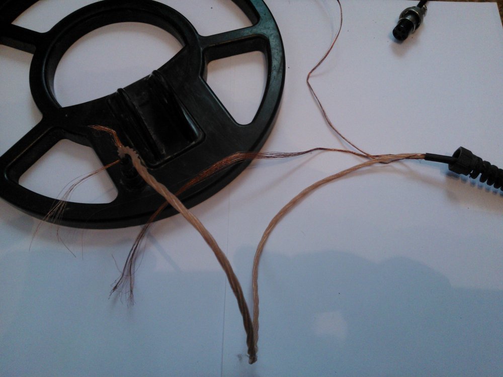

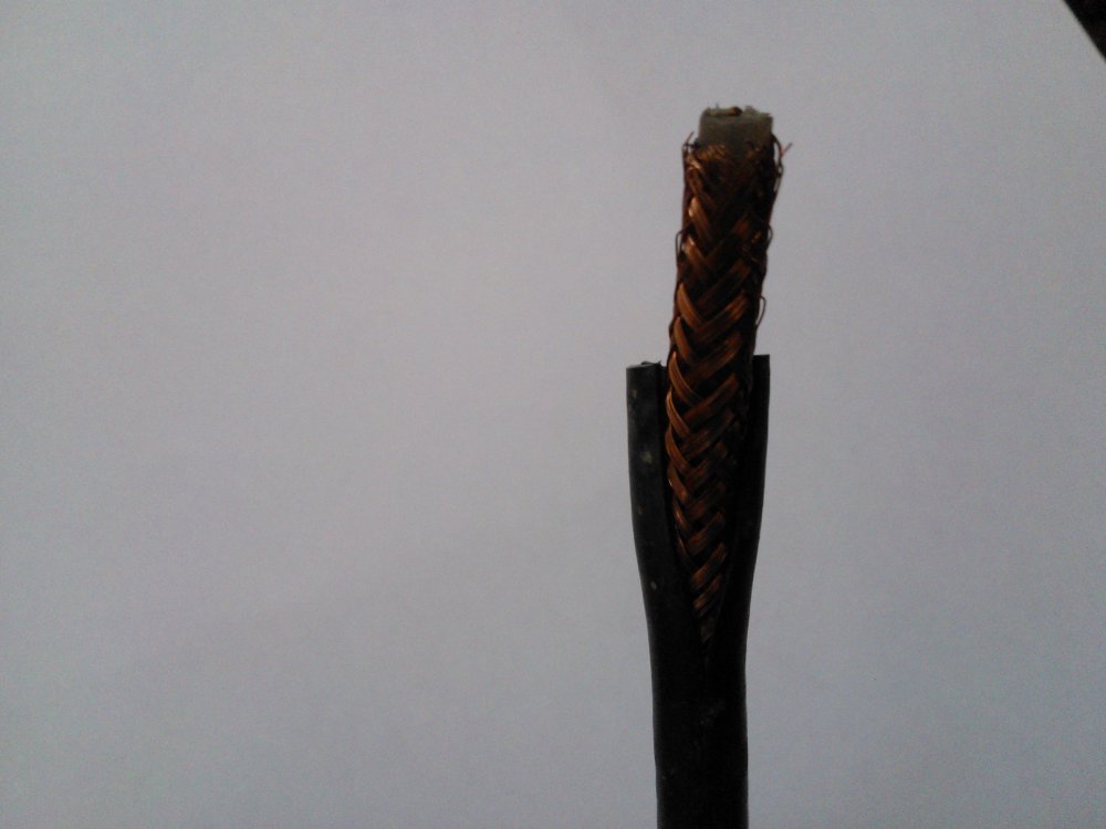

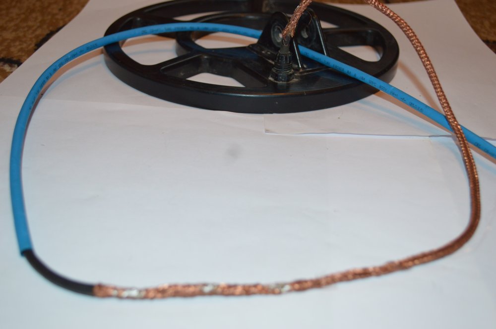

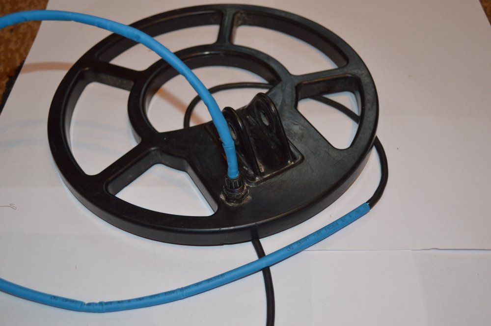

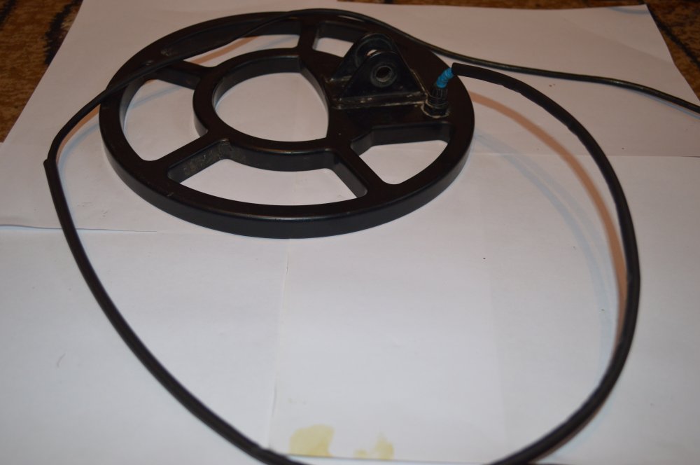

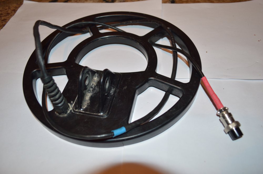

    Вот и у меня случилось -прибор начал пищать на всё подряд ! то был вынос мозга .По совету камрада снял часть изоляции кабеля и увидел 2 разрыва оплётки. Ремонтировать решил своими силами, сначала думал поставить со старого тв лужоную оплётку но на глаза попал кабель РК-74 , места соединений пропаял в нескольких местах . термоусадки синяя -5 мм и чёрная - 6 мм . Дальше на фото .

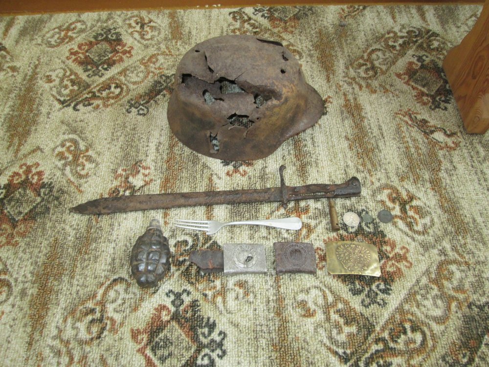

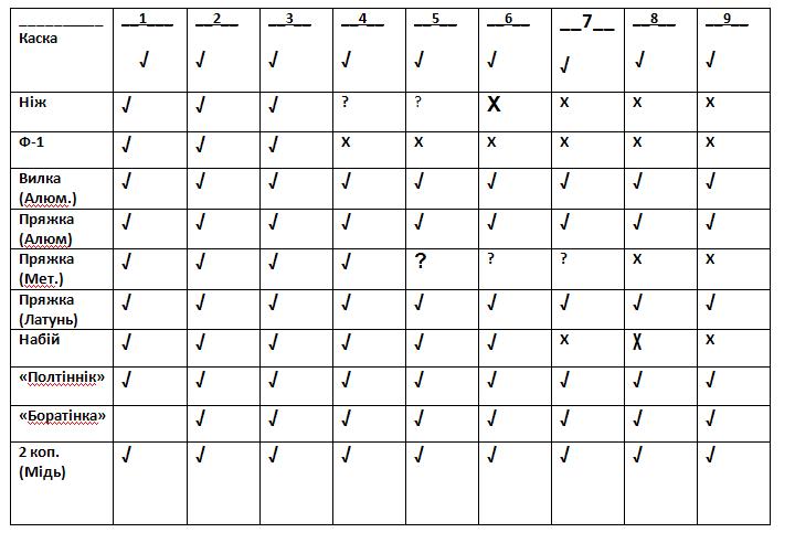

    Вирішив провести такий тест на предмети та поступове підвищення рівня дискримінацяї в Кардинал Профи
    Для тесту взав речі на фото
    (На таблиці "?" означає не чіткий сигнал)
    Prin71 та Armes подобається це.

    Тестував в грунті, чи в повітрі? Датчик стандартний?

    Тут и таблички никакой не надо, достаточно запомнить, что даже на максимальном дискриме кардинал не сечёт медь, серебро, крупную чернину (может пищать с хрипом) и крупную цветнину (котелки, аргильзы, фляги и тп). По крайней мере, на моём мд всё именно так.

    Тестував на повітрі. Катушка стандарт
