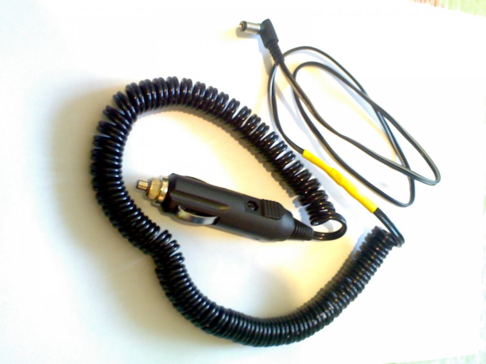

    уважаемый а подскажи плюс в середине штекера или нет?заранее благодарю.просто читал в этой же теме но забыл.
  4. Bob
    Bob Gefreiter
    134
    Да, центральный контакт +.

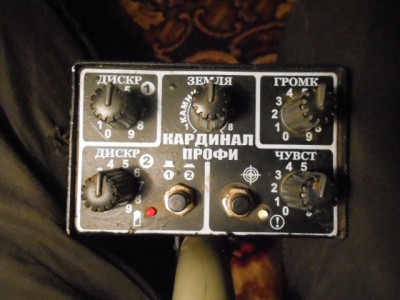

    Уважаемые уверенные пользователи Кардинала Профи, подскажите пожалуйста как аппарат работает с дополнительным датчиком DD 10х12 и DD 15, и подскажите есть ли возможность модернизации аппарата от производителя и где есть сервис толковый по аппаратам. Спасибо.
