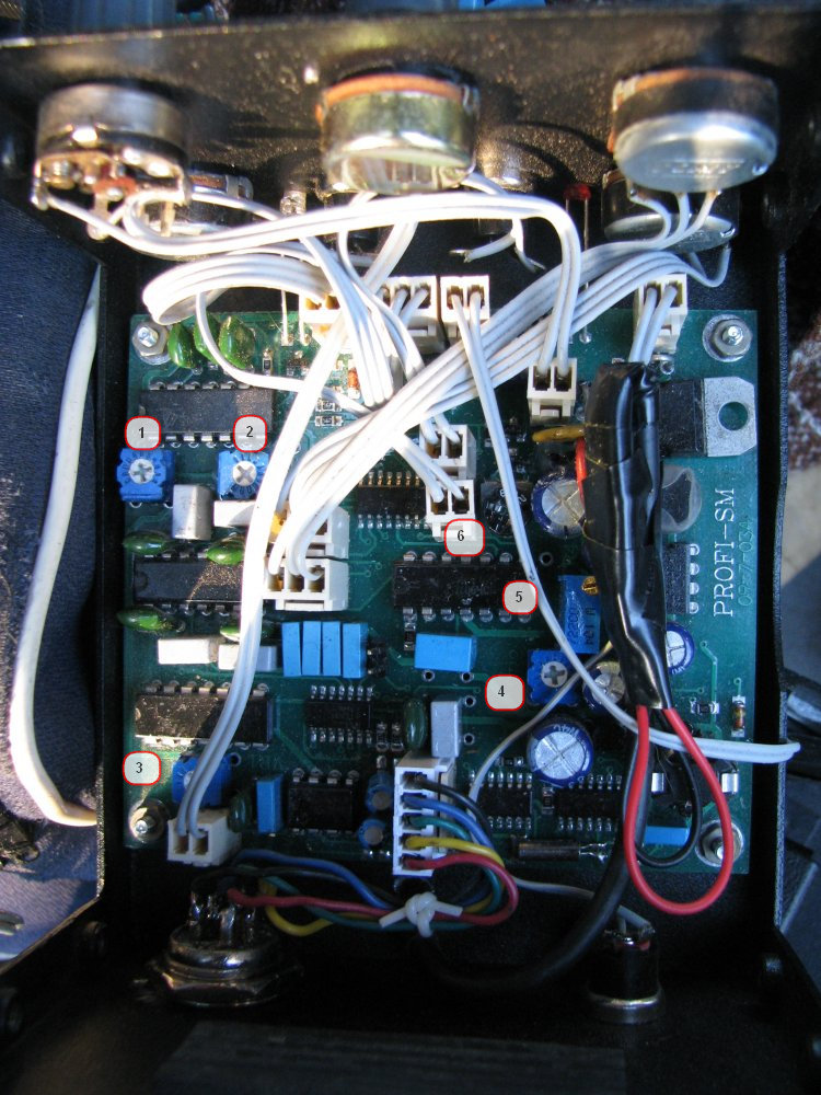

    Господа, прошу Ваших советов! У меня такая вот фигня с Кардиналом. Начал постоянно попискивать, я влез в блок и перекрутил подстроечники, ну и запутался совершенно, понятно, что начальных настроек уже нет:( При настройках в домашних условиях все цели определяет правильно, попискивания ушли, а "на природе", при изменениях регулировок БГ и чувствительности, он то не видит одного металла, до другого, в общем, не айс. Прекрасно видит то гвозди, то медь на дискриме 8-9; а например, две монеты 25 и 50 укр. коп, сложенные вместе, не видит вообще:( При других настройках кортинко меняется, все по-разному и непрогнозируемо... Может, можно как-то правильно настроить прибор; например, изначально на каких уровнях внешних регуляторов можно крутить подстроечники, и какие? (Наверное, правильно строить по осциллографу, но для этого тоже надо понимать, что должен видеть, кроме того, нужон, как минимум, осциллограф:)). Для уточнения привожу свою плату. Что и куда, подскажите, пож., или кто может правильно настроить, я оплачу. Только отправлять в другие города не хотел бы, в Киеве мастера есть? Kardinal11.jpg

    Единственно правильный выход -отправить прибор на ремонт производителю.

    Valerii давайте пробывать ставим грунт баланс посередине, усиление 5- 6 ,дискрим 2. Берем кулек с землей и водим возле катушки вращаем резистор 3 .Если призвуков на грунт нету все нормально.По вашему описанию 3 резистор нужно вращать против часовой стрелки только по 1 мм очень медленно.

    Спасибо, буду пробовать... Но тут уже кручен подстроечник усиления, так что шкала сдвинута, т.е. выставив "на морде" чувствительность 5-6, я не обязательно получу требуемое усиление или что там, нужную чувствительность... А Вы не подскажете мне назначение других подстроечников? Вот, если крутить 6-й, загорается красный светодиод питание/батарея (это он что, меняет напряжение или меняет порог, при котором загорается светодиод?); 2-й - реакция белого светодиода на цель, т.е. можно подобрать, начиная с какого размера определяется, как крупная; 1-й сдвигает шкалу чувствительности, 3-й - БГ; 4-й - как-то не запомнил, а 5-й, многооборотный? или просто без стопора? я вообще не заметил, что он меняет...:( "...а говорили же - ничего руками не трогать..."

    Valerii главно спокойствие будет лучше чем был) 4-5 не трогаем не знаю что делают. 6 этот отвечает за вкл красного диода когда садятся акумы.Самый главный 1 резистор чуйка. Отсоединили катуху поварачиваем 1 против часовой полностью. Дискрим 2-4,чуйку выкручиваем полностью максим ,звук как при поиске.И начинаем вращать по часовой 1 резистор как услышите возбуждение в динамике на пол мм назад все эта настройка на тихий поиск меньше глубина . Когда все настроили. Берем ту крупную находку при которой вы хотели чтоб загорался белый светодиод .Начинаем водить возле катухи и крутим 2 по часовой включился светодиод все он будет загораться на такой размер металла.
    Пробывал очень давно мог что то забыть так что пишите.
    Можно чуйку настроить 2 способом с катушкой в поле правда это теория берем выставляем чуйку 5,грунт баланс по центру ,дискрим 4 вращаем 1 резистор по часовой услышите попискивания все .
    Самое интересное что узнал что монеты любые лучше видит имено через грунт кода 1 резистор на максимум. А если мы выкручиваем максимум чуйки на панели тогда монеты лучше видит по воздуху нам по идее по воздуху не надо.У производителя золотая середина.

    Снять крышку и на 2 мм против часовой стрелки покрутите 1 резистор на фото выше прибор становится молчаливый и начинаем лопатой проводить чтобы вспомнить как он звучит. Кардик попискивает если не настроен грунт или накручена чуйка пробуйте 4.5 и дискрим 4-4.5. На всех металлах это вынос мозга у меня тоже пиликал.
    У меня было 2 кардика и работал ace 350 на день дали погонять. Кардик на мусорке лучше точнее находит цель глубина на 4 см лучше по медным монетам одинаковы . В поле где находок мало и железо разбросано лучше аска350 из за захвата катушки так как она идеальная и находок может быть больше. Особенно когда 2 деуса по находкам прос...и Аске 350 я был с Деусом и биг катуха 13на11 уже продал его .А кардик нужно любить и он наградит вас по любому.
