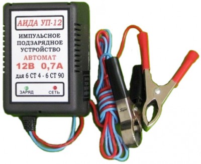

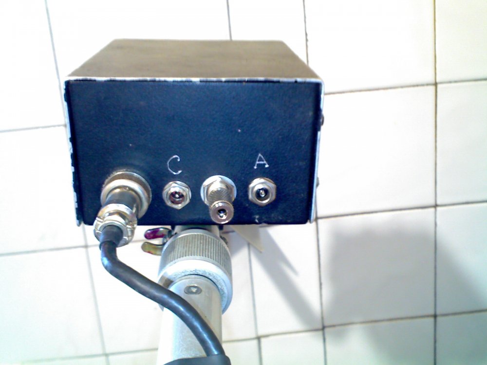

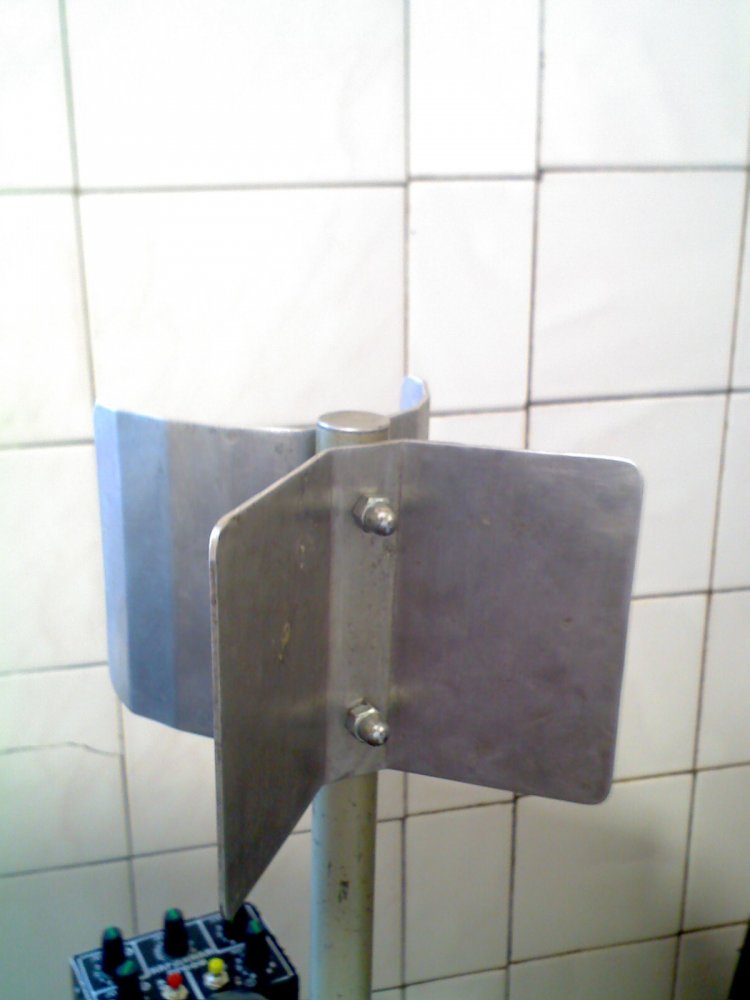

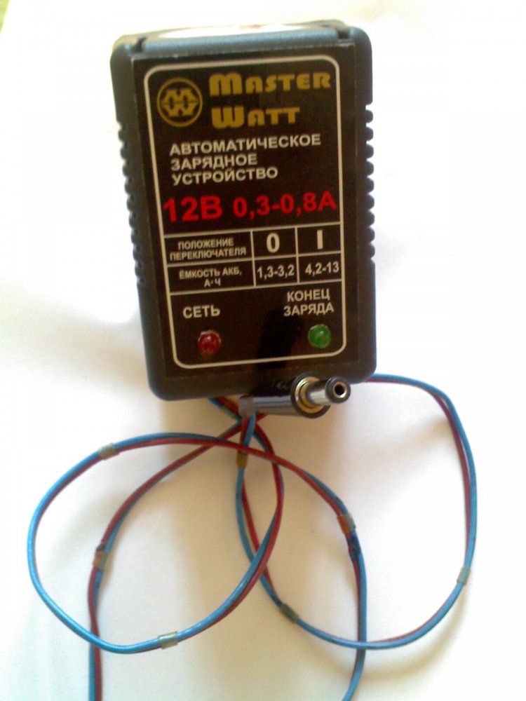

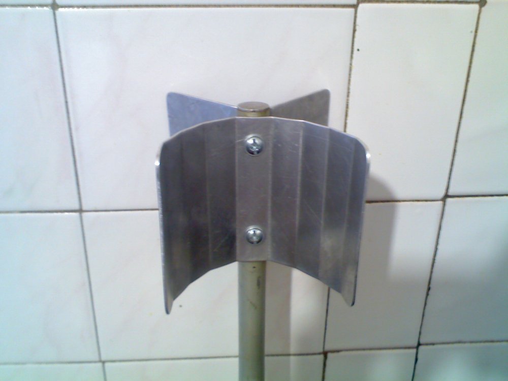

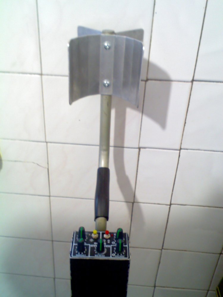

    Всем привет, мои доработки по кардинал-профи:
    был куплен аккумулятор, для зарядки в полевых условиях или работы прибора от него (1.3а/ч 12в)
    установлен разьем под наушники и дополнительный разьем питания, для зарадки от автоматического зарядного устройства или подключения внешнего аккумулятора или замера напряжения на внутренних аккумуляторах с помощью мультиметра
    автоматическое зарядное устройство
    зарядка от приуривателя.
    Ханс Беккер подобається це.
