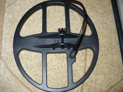

    Добрый день!
    Хочу свой Корсар до нового сезона обновить:
    DD"15" уже заказал...
    Осталось:
    -пластековое колено заказать к штанге....где его можно купить?
    -и акумы им 5 лет GP 700mAh 1.2V 8шт
    Можно впихнуть вот такие на 2000mAh
    и зарядное хотелось бы автоматическое так как родное на 6v, +не автомат
    Посоветуйте.....
    и еще вопрос какой вольтаж у приборов ксм-2
    9вольт?

    1. коленок усилить ручками. описаний-масса.
    2. Можно впихнуть какие угодно. Соотвтественно увеличится время заряда.
    Но лично я плююсь при виде ЖП. дохрена подделок.

    Пришла Катушка на мой Корсар дд15, но дома сказать по тестам не могу,
    орет на все... не понять ... стандартные настройки к моно с которыми я хожу, катушка дд видит пратичиски также, только размытей может чуть глубже на см 5
    моно ведёт себя в квартире стабильней...
    как будет в земле не ясно.....
    может привыкнуть нужно и тесты в земле ....не знаю....
    Чесно я немного расстроился думал будет сразу заметно с таким размером в 2раза больше стандарта....:(
  26. Valient
    Valient Stabsgefreiter
    356
    Одесса
    Странно, у меня в квартире немного стабильней штатной, но у меня кардинал. В поле на максимальной чувствительности вообще не хрюкает, в отличии от штатной. В общем, ждем первых впечатлений в поле, а то никакой статистики по ним нету...
