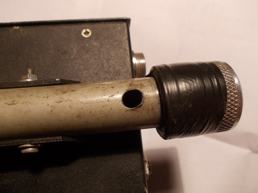

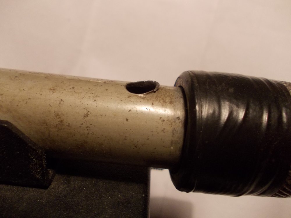

    Кстати вот еще одно слабое место, эта выеденная воронка тоже ослабляет всю конструкцию штанги, и добавляет ненужную амплитуду болтания:(

    Я просверлил отверстия сбоку, теперь у меня центральная штанга повёрнута на 90 градусов и не болтается ;)

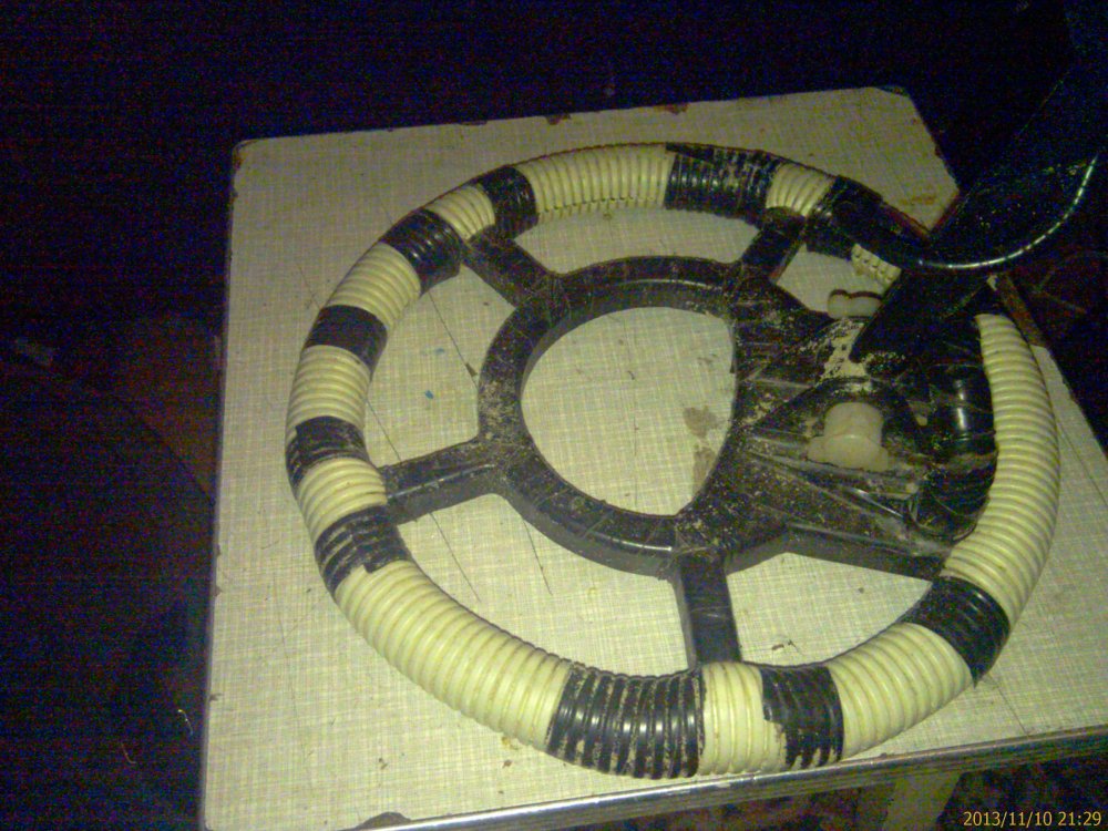

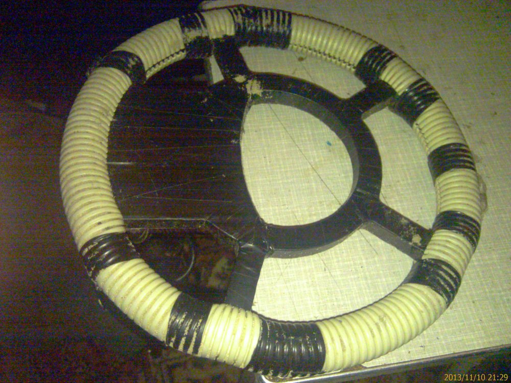

    Ребят подскажите, а есть ли вообще защиты на катушки у Корсар СМ? Если есть, то сколько они по цене, т.к. надоело уже с гофрой на катухе бегать))

    Есть. К Бомберу обратись.

    по камням бегаете? если нет, то зачем вам защита?
  9. enotik
    enotik Stabsgefreiter
    213
    Город-герой Севастополь
    У нас местами грунт разный - то суглинок, то сукамень))) просто не хочется сколы на катушке заработать. Она уже годов 5 как у прошлого хозяина была, да и у меня 1,5 - небольшие оторвыши и побитости есть, не хочецца увеличивать
  10. IVS
    IVS Stabsfeldwebel
    1.211
    Украина. Мне 60
    Быстрее новая защита сотрется, чем сломается старый датчик Штурма.

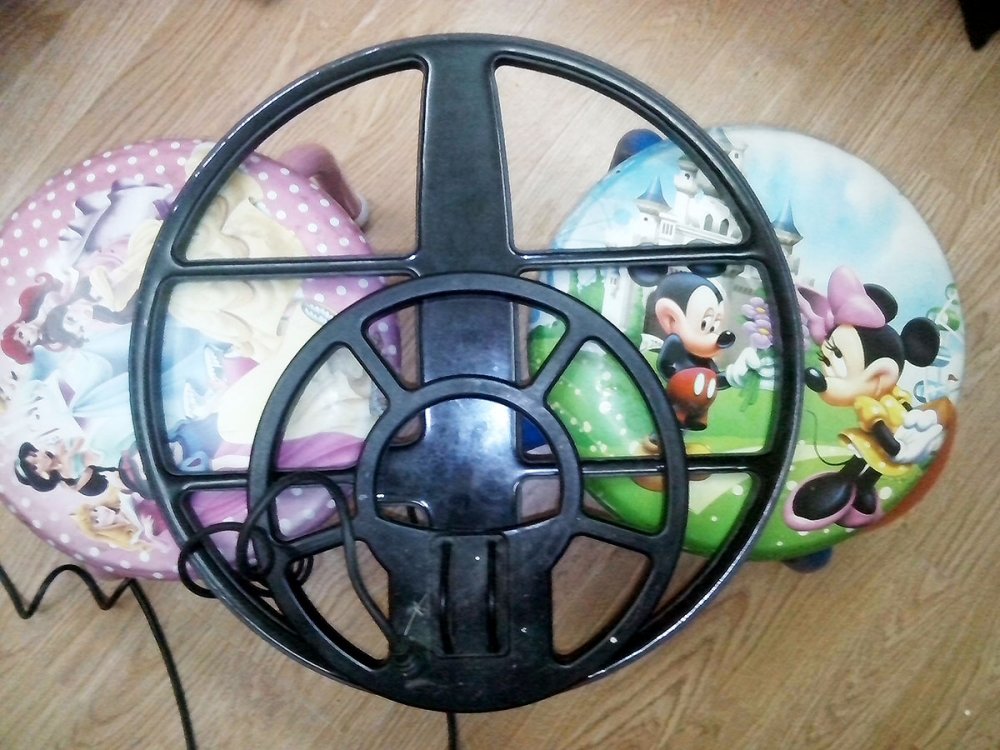

    Сегодня приобрел сие чудо.
    Первое впечатление: мягкий шнур; катушка аккуратно выполнена; уши катушки малех шире, в связи с чем, изготовителем заботливо к катушке примотана резиновая шайбочка.
    В квартире прибор с данной катушкой запустился, по общему впечатлению с чуть меньшим шумом.
    В общем, жду выходных...:)

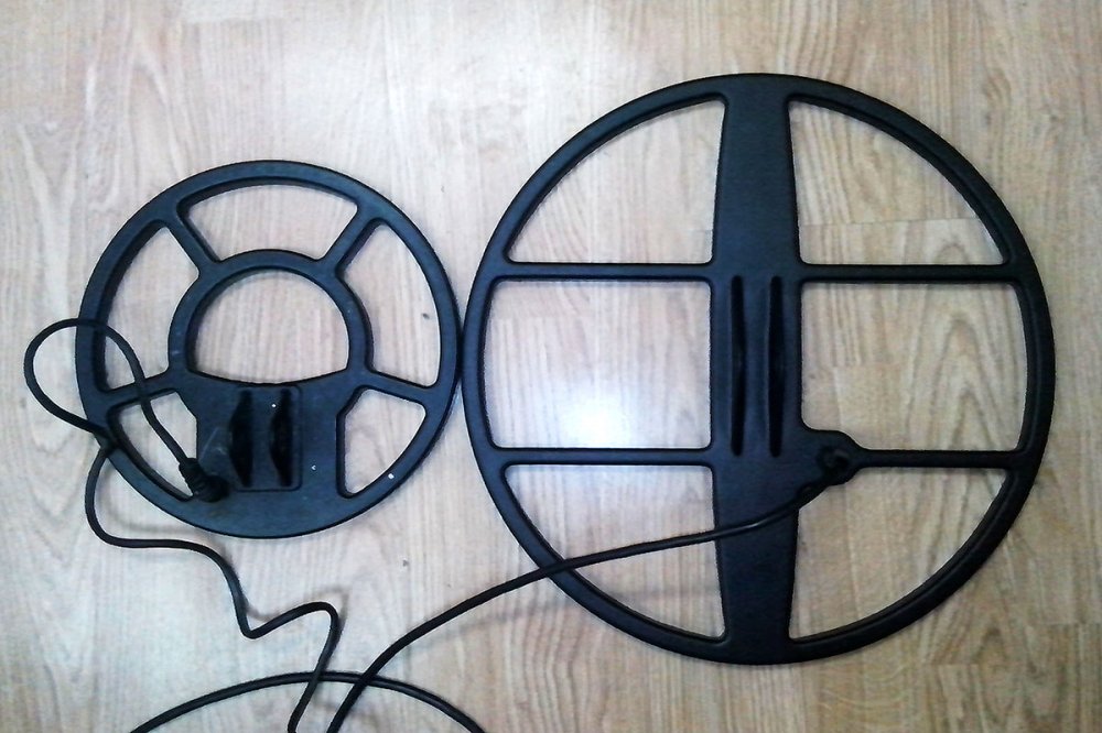

    Сегодня протестировал "Старшего". Специально выполз в несколько выбитых мест, где уже и гильзы в редкость. В общем впечатления:
    Данная катушка (DD-15) значительно чувствительнее на помехи в отличии от штатной - возле Высоковольтной и Ж/Д путей ходить тяжело из-за сильных помех и треллей прибора; Напарник с корсаром раньше ходил на расстоянии 20 метров, то с данной катушкой мы друг от друга держались более 50 метров.
    Пинпоин порадовал - не взирая на то что катушка не моно, для таких размеров определяла цель весьма точно и по середине (хуже чем штатная, но в разы лучше агентовской DD-10. Агент может тихо завидовать и рыдать в тряпочку)
    Отстройка катушки - в тех местах где нет высоковольтных линий и не мешает напарник со своим прибором, прибор смело можно задирать по чувствительности на весь максимум. Прибор столь тих и спокоен, как тесоро иль вайтс. Земля отстраивалась в районе 6 -6.5, если ставить на 8, то прибор видит глубже, немного, но чувствуется. Но при земле 8 прибор начинает плохо видеть мелкие цели, такие как гильзы.
    Из неудобств - катушка громадная, при рытье глубоких ям, он в них не лезит. Требуется иль второй прибор в виде пинпоинта, либо напарника дергать, опять таки в роли того же пинпоинта.
    Немного раздражало рытье больших и глубоких ям при практически нулевом результате. Если елле уловимый сигнал говорил мне что что-то большое и на глубине, то теперь это могла выскочить гильза моси с глубины этак сантиметров 40-45 иль петля от артиллерийского ящика с глубины под 60см. Самое глубокое что выскочило в этот раз, это цинки с глубин в районе 1-1.2 метра.
    В общем, катушкой доволен и не жалею о ее покупке. Надеюсь, что и дальнейшие катушки будут в таком-же уровне качества. Впечатлила стабильность в поле, если и моно катушка столь стабильна, то в дальнейшем сменил бы стандартную на эллипс.

    Мда, глубина конечно поражает, но сама-то катуха неудобная, по дрыщам с ней не полазишь, в яму не лезет. Наверное, буду покупать абнакновенную дд...

    А мне с гофрой на катушке удобно. Нормальный демпфер, только в щель гофры попало как-то огрызок ржавой жести, благо - сразу сообразил, вытащил.
