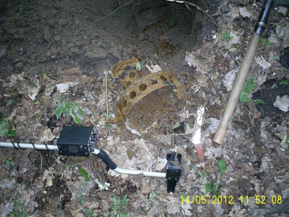

    Кстати не помню, скидывал сюда или нет, но вот Корсар - сигнал на винтовку.
    Я уже заранее знал, что буду копать ;) потому и снимал
    Valerii, viksar та Бек подобається це.
