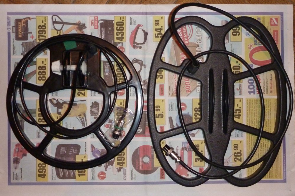

    Ребя подскажите пожалуйста, катушка накрылась, но встал вопрос о покупке новой. Знакомый порекомендовал катушки Mars MD, т.к. они вроде больше подходят к Штурмановским приборам. Какая лучше подойдет для Корсар-СМ. Там же всякие Тайгер, Голиаф и еще что то... Но блин, цены на новые кусаются....

    Ваш знакомый забыл сказать, что эти катушки несовместимы с металлоискателями Штурм! Ни Марс ни Нел не производят катушки для металлоискателей Штурм! Штурм выпускает свои датчики DD 10x12 стоимостью 950 грн., гарантия 1 год.
