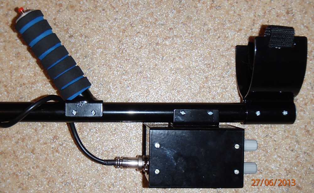

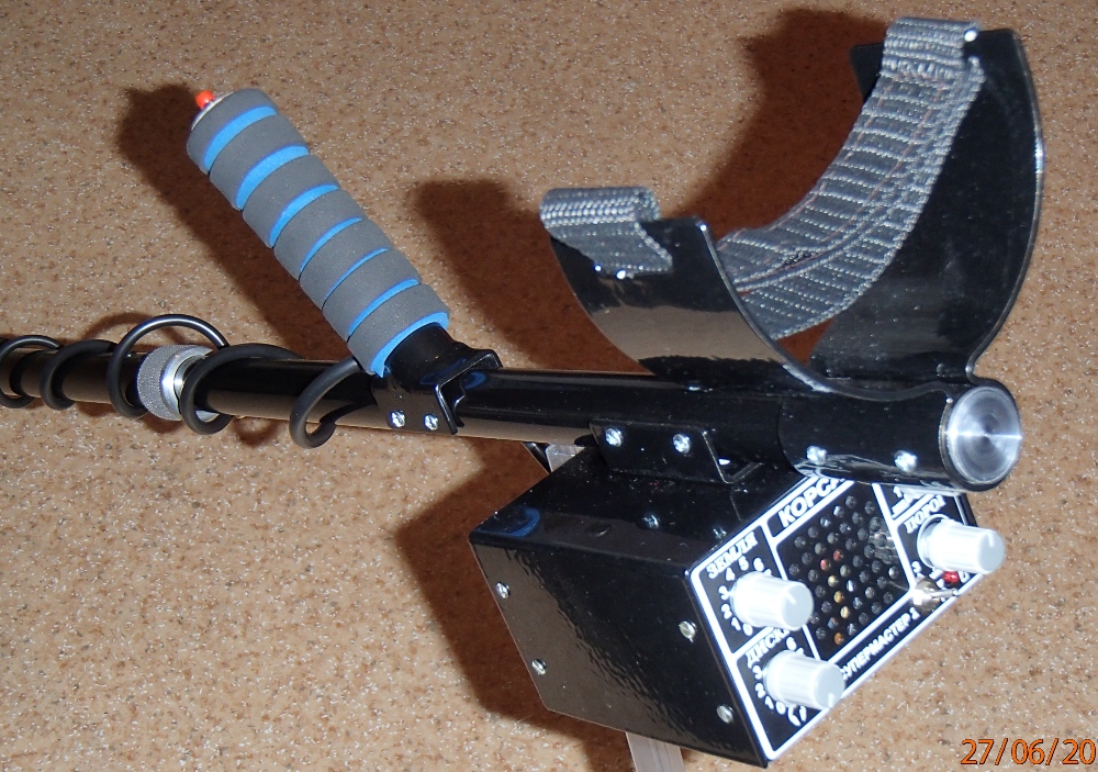

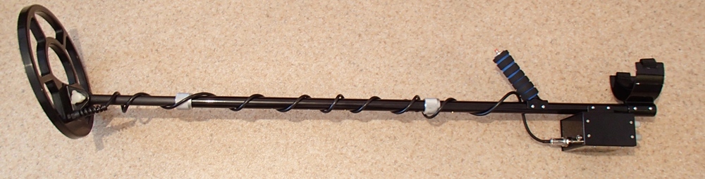

    Предлагаем Вашему вниманию новый модифицированный КорсарСМ2. Механическая часть металлодетектора подверглась серьезным изменениям для улучшения надежности и удобства при эксплуатации прибора. Штанга прибора изготовлена из алюминиевой трубы диаметром 22мм, толщина стенки 1,5мм, пластиковое колено изготовлено из полиамида(один из самых прочных пластиков) армированного стекловолокном. Конструкция прибора отлично сбалансирована, электронный блок выполняет функцию подставки и припятствует опрокидыванию прибора при укладке его на землю. Кнопка режима "Поинт" установлена на торце ручки. Электронный блок изготовлен из листового алюминия и имеет высокую прочность по сравнению с пластмассовыми корпусами. Механическая часть имеет прочное металлопорошковое покрытие. В комплекте идут аккумуляторы и зарядное устройство. Зарядка аккумуляторов производится через стабилизатор тока, продлевающий срок эксплуатации элементов питания. Прибор по своим параметрам превосходит все приборы начального уровня. По чувствительности КорсарСМ2 приблизительно соответствуют такому металлодетектору как Тесоро Сибола. Честная гарантия на прибор - 2 года. Цена 2000гр
