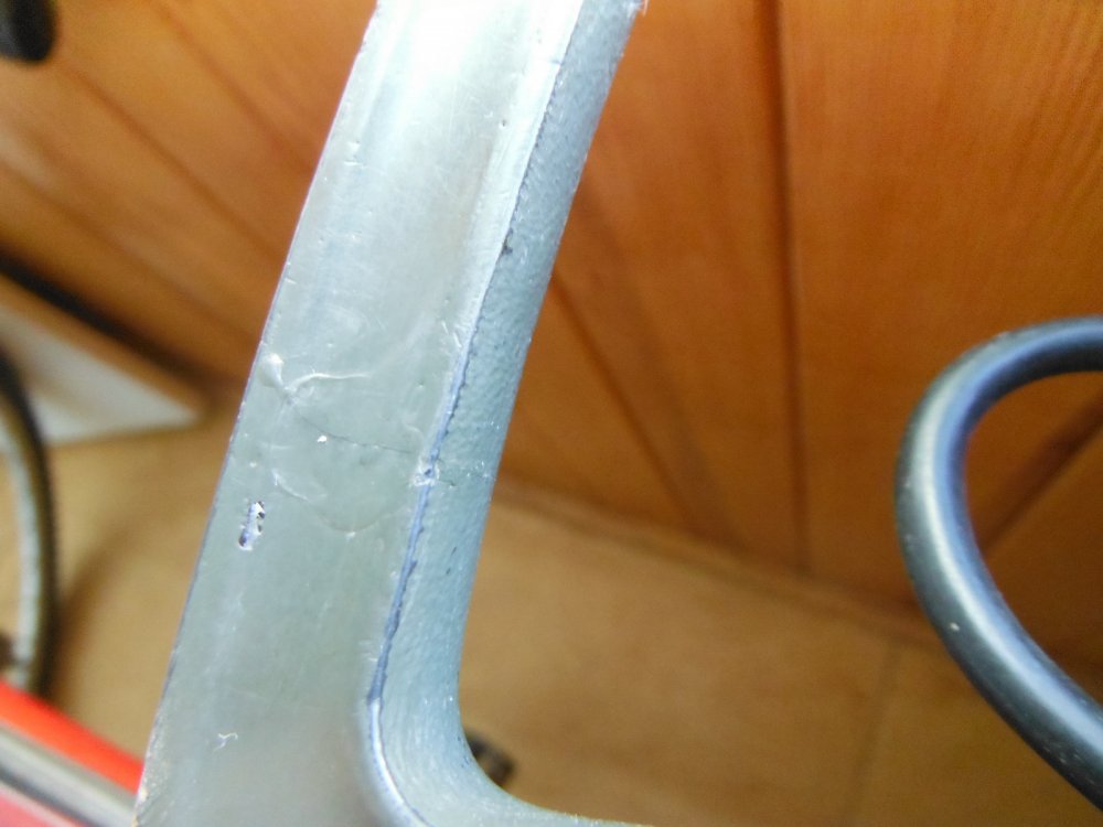

    Какая из этих защит подойдет на DD датчик? Визуально вроде как Detech SEF 10x12? Через 4 месяца пользования катухи, обнаружил тончайшую трещину на внешнем кольце. Залил китайским клеем аля "секунда" - держит отлично. Вроде и не бил катуху, а трещина появилась. Поэтому хочу поставить защиту!!
  4. IVS
    IVS Stabsfeldwebel
    1.211
    Украина. Мне 60
    Подойдет защита для катушки Detech SEF 10х12.

    К чему этот пост? Если есть трещина - значит есть проблема! И проблема как бэ не ваша))

    я думаю это не трещина в прямом понимании, полоска на поверхностном слое, у меня вся катуха в таких - 0 проблем.

    Я рад что вы так думаете! Но ваши думы ошибочны!:) У меня глаза и руки не из ж..пы, трещина была поэтому и возник вопрос по защите! Катуха сделана качественно и претензий к производителю нет. Порадовало что кабель на морозе не дубеет как у родной катухи. Фото трещины сделал.

    Чтобы образовалась такая трещина, нужно не иначе как наступить на датчик или надавить с усилием 60-70 кг. Если бы Вы ударили дачиком,на нем были бы сколы, а на фото их не видно. Может Вам кто то "помог" и не признался?

    Да, у вас действительно трещина, очень не приятная. Походу действительно нас тупили на катуху.
    Защита от такого не спасает.

    Не смертельно! Залейте, кпримеру, эпоксидкой!
