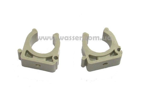

    Здравствуйте! Прошу совета, как можно вынести блок с АКБ из блока МД на подлокотник Кардинала? Коробку для блока АКБ подходящего размера я подобрал, не могу придумать надежный суппорт плоской коробки на круглую трубу, колхозить вот тут не хоцца, может, есть готовые решения? Кстати, за неимением кронштейнов от уважаемого Бека, ухи-подставки подлокотника уже поставил, сделал из оцинк. пластин, может, 0.7, гнул под радиус трубы, далее обмотал 3М изолентой, она потом плотно спаивается.

    Вот такими клипсами,в магазине сантехники продаются.
