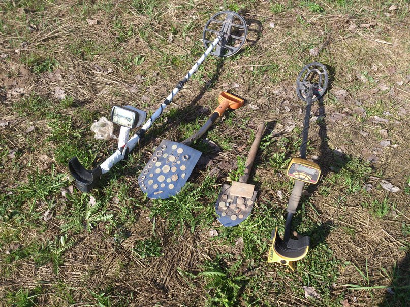

    Место такое, где "копытных" много, либо с Дусями парни ещё не разобрались.
    Да и Дуся не дисплейный прибор, а скорее звуковой.
    Это везёт парням, если у них такое место, где можно "копытные" АСЯми сбивать, а вот когда "копытные" закончатся, тогда Дуси будут собирать столько же, а АСИ останутся не в удел.
    В наших краях с "копытными" совсем хреново стало, приходится работать на мусорках, да в глубину.... АСИ уже в полях стали гораздо реже других МД, не то что 2-3 года назад, ибо с ними найти уже что то проблемно стало.
    По прежнему эффективно, АСИ в наших краях работают только на запашках, как только перевернут грунт колхозники.
    А запашек тут не так и много, всё заброшено давно...
    Я хожу сейчас там, где ползали мы с АСЯми 4 года назад, находок хватает, а тогда место казалось пустым :D
    Вот пример комрада, пару дней назад.
    Сиг СФТ работал на пятаке 40х40м, АСЯ обследовала гораздо большую площадь:
