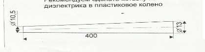

    И еще есть вопрос, может кто-нибудь из присутствующих укреплял нижнее колено от удочки, как рекомендовал Стас, так вот, в каком именно месте нужно укреплять?, а то обматал изолентой, и боюсь чтоб.....тьфу-тьфу-тьфу конечно? как у товарища пополамo_O.....Спасибо.

    Вставка из секции китайской удочки, в нижнее колено штанги
    Sucher Abenteuer подобається це.

    я на свой корсар вставил буковую вставку с кроватки детской.

    IVS Stabsfeldwebel
    1.211
    Украина. Мне 60
    Немножко тяжеловата...
  17. Sucher Abenteuer
    Sucher Abenteuer Gefreiter
    114
    Это я так понимаю приложение к книжке, блин, давал же Стас, а я куда-то дел. Спасибо :beer: .
    Большая вставка выходит однако, почти на всю длину колена.:rolleyes::)
