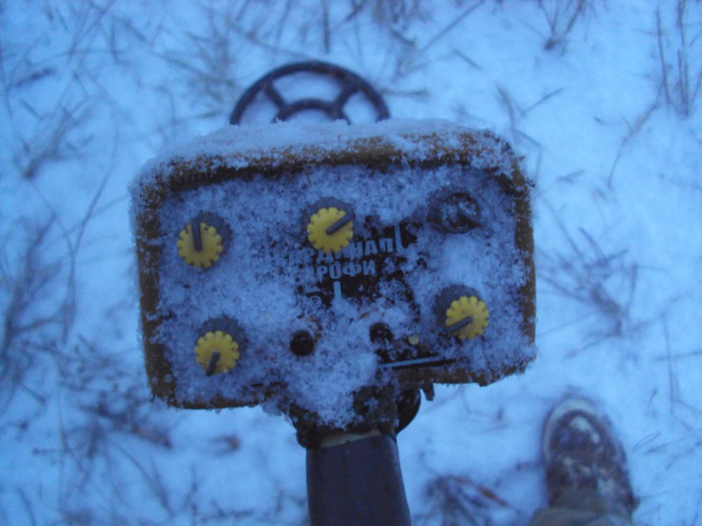

    Все гуд с ним, эт он с тобой разговаривает :) , при копе поймеш - не скучно одному, батарейки тут ни причем, выйди на балкон затихнет, на всякий случай подогни немного иголкой контакты на штекере катушки [​IMG]

    Это нормальная работа прибора, мой тоже разговаривает. На поиск не влияет. Можно сделать зуммер тише убрав не много чуйку, но это не желательно. Со временем привыкнеш. Как по мне, прибор супер ! Интересных находок !

    У меня на первом моём Кардинале тоже была такая проблема.Причина - заломился провод возле разьёма входа в блок.

    Я свой вообще уже готов был вмазать об стенку! Спасибо WOLFGREY откликнулся, благодаря его терпению и отличным знаниям он мне втолмачил суть работы и поведения прибора. Все там нормально! Помехи создают телевизоры, компьютеры, арматура в доме и.т.п. Важно отстроиться от грунта. В доме это не возможно! Надо выходить на природу! Не надо накручивать чувствительность, что МД начинает выть! От встряски попискивания будут - никуда не деться, прийдется смириться. Накручивая чувствительность Вы не увиличиваете глубину а создаете сами себе проблемы! Изучите внимательно инструкцию! Стоит только поэкспериментировать с отстройкой, все станет ясно и чуйка сама укажет где стоять ее регулятору.

    Да, мало я форума покурил...если бы больше, то не так испугался/разочаровался бы, когда мне Кардинал приехал. Ну я ж не знал, что он повизгивает постоянно, а в квартире с ума сходит, "видит" армаруру в ж/б стенах и пол, телевизор, провода, компы, правильно определяет скрытую электропроводку, и даже место установки холодильника в кухне:):eek: Не дождусь завтра, пойду в лес, расчищу поляну и буду закапывать и выкапывать принесенные с собой монеты:) Благо, в лесу живу, хоть и в городе...

    А я за попискиванием Кардинала скучаю, ходишь с ним, а он с тобой постоянно разговаривает, не молчит, как мой новенький барсучок. Я с ним 2 сезона в любую погоду. Жара - пофиг, мороз - пофиг, а в дождь кулёчек маечку на мозги одел, завязал внизу, как бабка платочек и ищешь. Прибор классный.

    Писал уже в этой теме 100500 раз - если отвлекают помехи - крутим чуйку до 2-1,5. Падения глубины в этом режиме я не заметил, даже НАОБОРОТ - из-за отсуствия помех легче уловить слабые сигналы с глубины.
    И и да, дискрим - 4,2-4,3. Иначе - прощайте, мелкое средневековье и золото. Хотя кольца золотые отлично видит даже на 4,5. Также рекомендую копать всё, что хрипит - чтоб не пропустить штык/затвор.

    А что дает вообще чуйка? Точно уменьшение чуйки не уменьшит глубину поиска - хожу по сильно выбитым местам и все находки на штык лопаты и чуть глубже, чуйка 5,5 при чуйке более 6 вроде как все железо слышит как цветмет или я ошибаюсь? это при дискриме 4,2-4,5... К стати прибор молчун - нет ложных срабатываний вообще, правда пару раз было попискивал но причину так и не установил - может рядом кабель какой-то был проложен...

    торба есть:), но сегодня вышел в лес, снег с дождем валит, решил не мочить кардинала. завтра, если погода даст...Плащпалатку еще надо...

    Чуйка влияет на глубину поиска (теоретически если накрутить её на максимум - прибавит глубины на пары см) На практике - прибавит разве что помех и потрескиваний, которые будут забивать слабые сигналы.
    Да можно и под снегом. Он воды не боится, хоть блок не греметичен.

    Не, под воду не надо, когда намокает - глючит :D
    Высыхает - всё пучком))) Лучше пакетик на блок надевать.

    Всем спасибо за советы по Кардиналу Профи. Сегодня вышел в лес, раскопал поляну от снега, тестил прибор. Действительно, никаких посторонних писков почти не было. Ну вообще-то, сперва был сильный сигнал везде, где бы я не махал клюшкой. Потом допер, что аппарат реагирует на мои ботинки, я не подумал перед выходом и одел промышленные "гады" с металлическими вставками в подошвы:) Настраивал "по воздуху" - отсечку железа, все мет... и т.д. Потом тестил "в земле" 2 коп. Е.М. и 2 коп 1932 и современные монеты, а также свинцовое грузило и медные и алюминиевые блесны. Все "видится" на глубине примерно 20-30 см, рулетку забыл:( да и как-то не сильно важно по глубине было. Потом накопал пробок :), алюминий, потом желтый какой-то алюминий, типо анодированный, железные пивные, гвоздь 2 см...Короче, принцип вроде уловил, понял для чего 2-й дискрим и что, наверное,чуйку не надо больше 2-3 ставить, и как пинпойнт работает. Не смог/не понял БГ...как это должно работать, на каких грунтах больше/меньше ставить? И еще, жмут древней фольги от шоколадки - воет цуко, как "большая цель из цветного металла" - выкопал и потом не смог никак настроить ее отсечку. Ну, короче, прибор "пойдет", и вообще мне понравилось.
