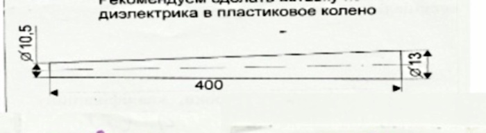

    как усилить нижнее колено кардинала, если в середину монтажной пеной задуть как вы думаете поможет ?
  4. IVS
    IVS Stabsfeldwebel
    1.211
    Украина. Мне 60
    Самый оптимальный вариант - колено китайской удочки,обмазанное клеем.

    Я сразу не вставил колено от китайской удочки,сломал через два года нижнее колено.Пришлось вставлять вставку из лещины,чуть клеем смазал-село все на свои места,вот так восстановил колено.
    А можно было ведь сразу вставку эту сделать.

    Я бегал 2 года на одной штанге, не жалея.
    Потом она сгорела вместе с катушкой :eek: в огне.
    Заказал у Стаса новую катушку со штангой, новая штанга сломалась через 2 месяца.
    Зависит от партии штанг... При нормальном пр-ве они не ломаются, а попадает плохая партия.
    Моя вторая штанга ломалась трижды. Сейчас вообще колено от удочки вместо штанги стоит, от штанги только крепление к катушке и 10см от неё.

    У меня на ксм-2, штанга залита протезной "крошкой"тюнинг от бывшего владельца!
    Ходит уже 3й год, проблем нет!

    Я год отходил, напрягало что приударе по торчащей ветке, или пнб штанга окуительно играла, вставил туда колено от удочуи( на базаре у торгашей удочками спросил, у них дохера там некондиции) залил каким то автогерметиком типа силикона только погуще и вуаля.Уже год
