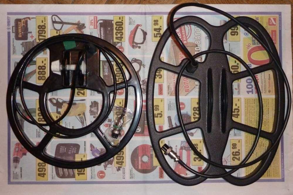

    Не поймут. Забили маркетологи людям головы этими "DD" напрочь. Стандартная катушка кардика -24см. Если ему намотать 28 - по глубине переплюнет хвалёную "DD" и с разделением будет всё нормально. Но не мотают - большая! А тягать "дуру" с максимальным размером в 30см - в самый раз, зато "не хуже". Странная логика.

    :smile_5: от блин, значит зря заказл ДД чеж делать то:smile_5:
    Камрады кому нужна ДД катуха?

    Как зоветься это чудо (овальное)?подходит по разему?
    В чем приймущества от стандарта?
    :beer:
    есть ли смысл ставить на КСМ-2?
    с ув...

    Тож хотелосьбы узнать, монеты неитересует есть Текнис 4000 для них, ДД на Корсар поставить хочу по войне.
    Делал заказ, сказали что все разьемы подходят, одно только уплотнительные шайбы поставить нужно, уши на 2 мм больше.
    По весу на 100 грм. больше кольца.

    С DD чувствительность увеличится на 20-25% по отношению к штатной. Вес DD - 580 гр.

    Какая модель ДД катушки к корсару подходит?
    от фишера?
    ссылочку можно?
  21. IVS
    IVS Stabsfeldwebel
    1.211
    Украина. Мне 60
    Подходит только DD датчик производства Штурм! Никакие датчики других производителей и фирм к Кардиналу и Корсару не подойдут!
