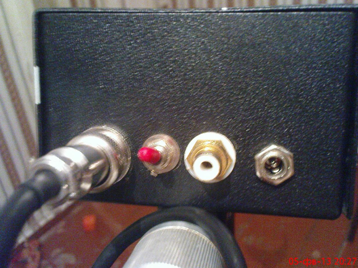

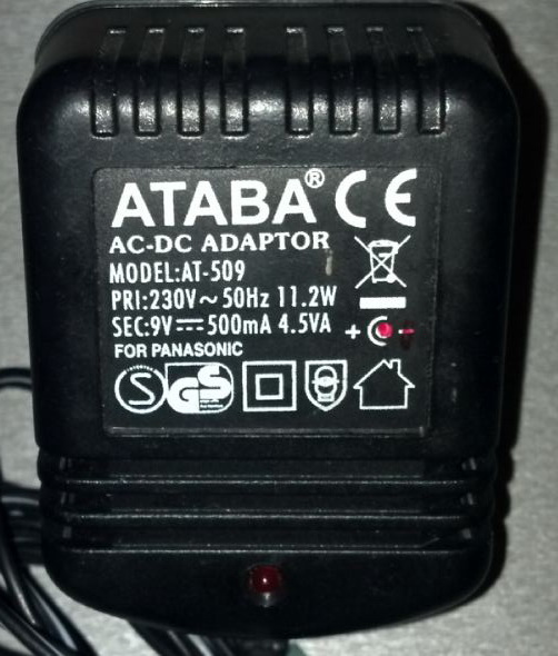

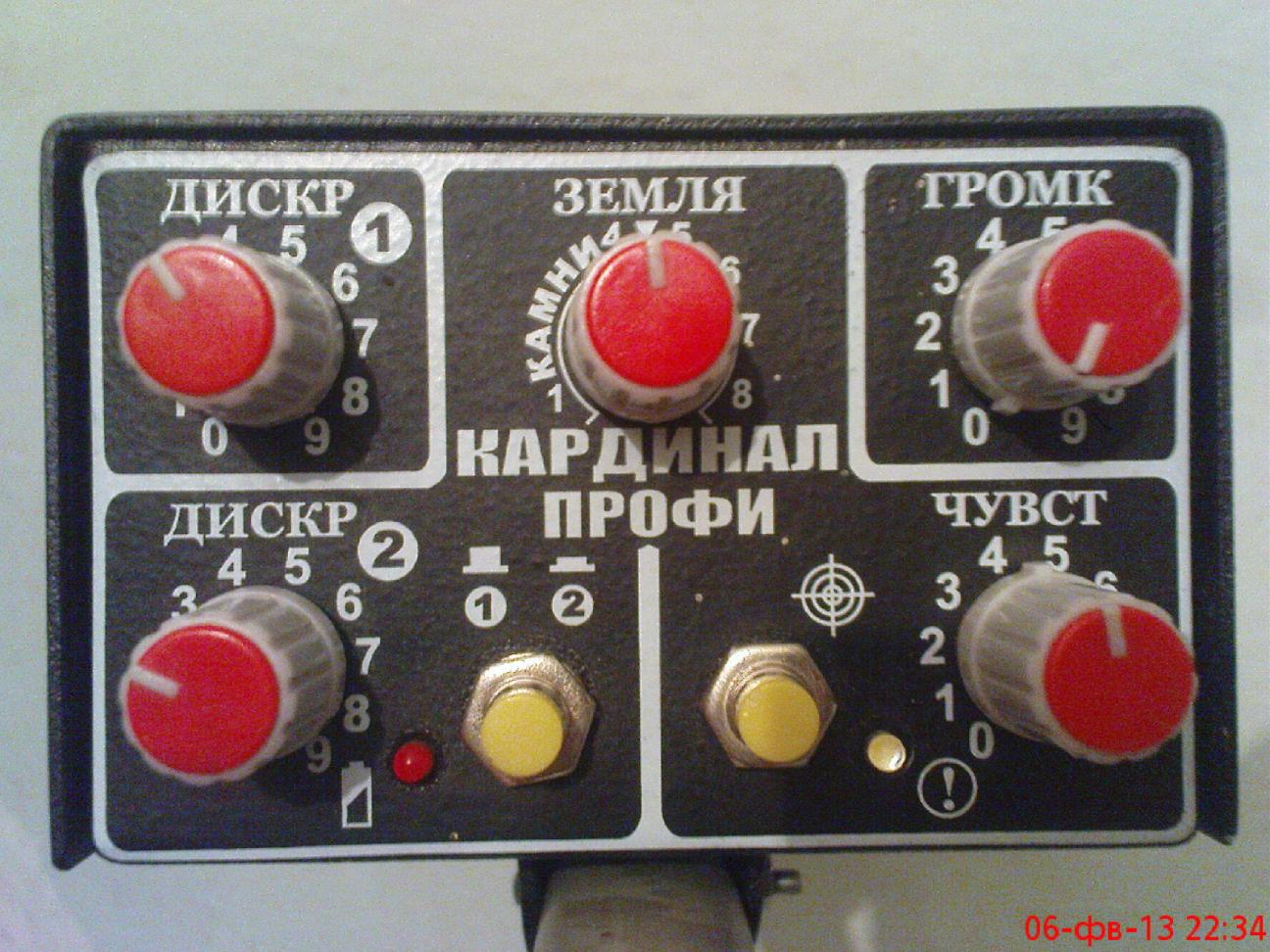

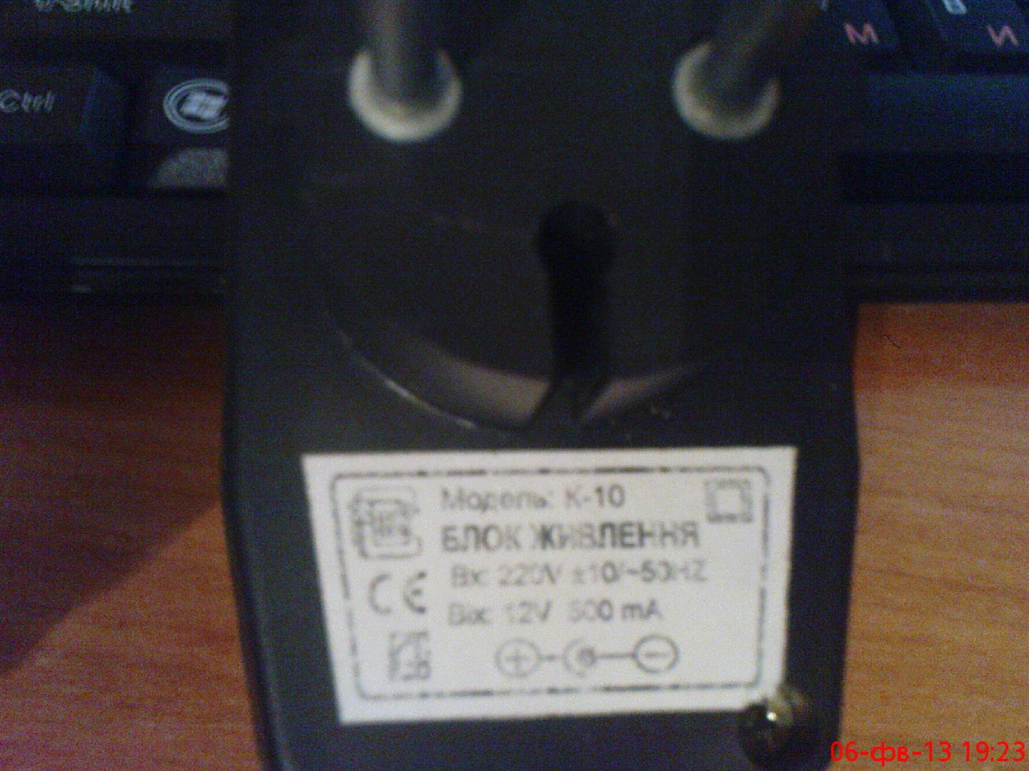

    Поэтому и смутила эта зарядка , помню была атаба.
    В инструкции к прибору написано 8-9в, 500ма, центральный контакт +.

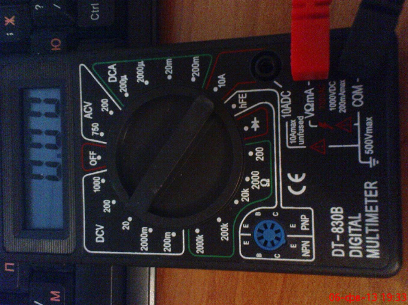

    Замерил красная в середине , черная наружу показывает 19в, черная в середине красная наружу показывает -19. На тестере получается поставил переменный 20в, по инструкции написано красную в среднее гнездо.
    Значит все же у этой зарядки + в середине и брехня на ней написана?
    Тогда она возможно шла в комплекте.
    Кто то видел версию прибора с такой модернизацией или это доработка бывшего владельца?
  4. IVS
    IVS Stabsfeldwebel
    1.211
    Украина. Мне 60
    Доработка !
    Если можно,дайте фото передней панели!​

    Не ведитесь на лажу на корпусных рисунках! Плюс всегда в штеккерах по центру!!! На мобилках , кстати, + так же по центру. Имеется в виду Нокиа. Это стандарт и ничегошенько Стас не перепаивал, зачем ему изобретать велосипед?!

    Я бы так смело не утверждал, что стандарт. Нокиа – не показатель. Полно блоков питания от разной техники с распайкой, когда центральный вывод "-". Судя по надписи, данный блок изготовлен для Панасоник (возможно, для базы радиотелефона), изначально был распаян как указано на корпусе. Если не верить схемам распайки полярности на корпусах БП, то чему верить, что из этого выйдет? Если, допустим, эти блоки Стасу достались по хорошей цене (10 грн/ведро), то чего бы и не перепаять - выкрутить 4 самореза и 2 точки пайки. :D

    Уваж.Tangens у Вас все нормально с прибором! Блок питания на Вашем фото,полностью по всем параметрам подходит Кардиналу! В электронном блоке Кардинала,на плате установлен конвертер-стабилизатор входного тока, и никакая переполюсовка ему не грозит. Для заряда аккумуляторов Кардинала можно применять зарядные устройства с параметрами- 6-14V -450-1000 мА.

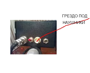

    А не может ето быть гнездо под наушники?
  11. IVS
    IVS Stabsfeldwebel
    1.211
    Украина. Мне 60
    А так оно и есть!

    Блок на фото - родной. Стас комплектовал свои приборы именно такими Атабовскими блоками, но с доработкой - как минимум с перепайкой полярности разъёма. Поэтому не верьте тому, что написано на табличке. На самом деле там то, что нужно, "+" на центральном контакте, "-" на корпусе.

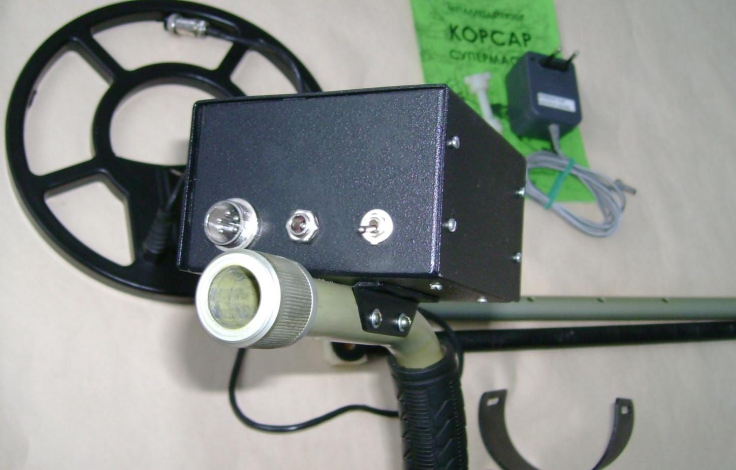

    :oops: скоро поставлю на Корсара.

    Кто то до вас перепаял в блоке так как надо.

    Это творение пьяного узкоглазого художника! Но ни в этом суть. Сама логика и практика говорят о том, что во всем мире, во всех электроприборах, где по проводам бегают электроны + всегда по центру штеккера! А как иначе? Другого я не встречал!

    что за гадания на кофейной гуще? у меня такая же атаба. С центральным минусом и наружным +. Хотя на штекере-все нормально. И я помню, что Стас заострял на этом внимание. Что, дескать, он перепаивал

    Да это гнездо под наушники но не стандартный разъем тюльпан(RCA), а тумблерок переключение между динамиком и разъемом.
    Спрашивал ради того только? что бы узнать были такие штурмовские модификации(версии) приборов.
    Понял что нет, это модификация покупателя.

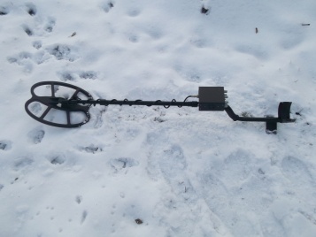

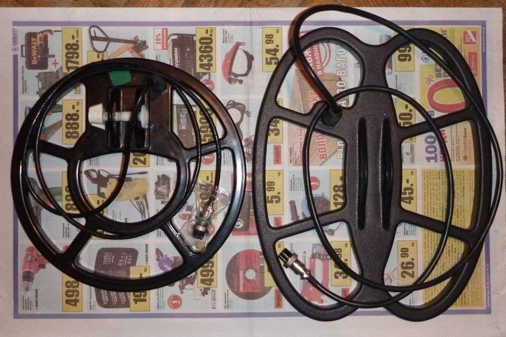

    Где такие берутся , кто делает и по чем?
    Продлевается жизнь штурмам, в плане откладывания апгрейда, давно пора было производить такие, только что бы не ухудшали характеристики прибора(дискрима).
  24. Bob
    Bob Gefreiter
    134
    К сожалению с ДД датчиком дискриминация лучше не станет, в сравнении с концентрической катухой.
  25. IVS
    IVS Stabsfeldwebel
    1.211
    Украина. Мне 60
    Но и хуже она не стала! Общая площать датчика DD 10x12(30смх24см.) относительно не большая, всего 28см. С таким размером он прекрасно работает и на замусоренных учасках, в чем я уже убедился! Лично я, датчиком очень доволен! Даже скажу больше - я ним не нарадуюсь!
  26. Serg-SPB
    Serg-SPB Oberleutnant
    6.979
    А вы гвоздь на монету положите поперёк датчка и помахайте.
    Поймёте, что по разделению ДД намного хуже.
