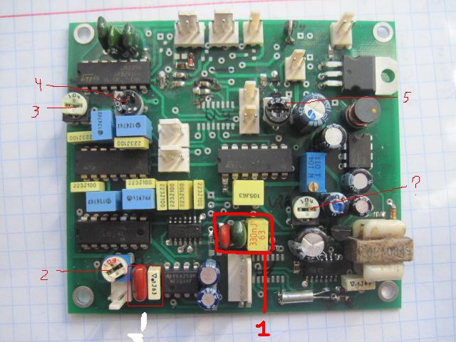

    3- чуйка или глубина. Cамый толковый резистор если попискивает у себя настроил просто отсоединил катуху громкость полная ,чуйка полная вращаю резистор против часовой стрелки покамись будет тишина.
    После махинаций прибор не попискивает.
  5. А чуйка( глубина обнаружения) по научному - не упала? Товарищ утверждает - прибор молчит, значит видит на 40% от того, что может увидеть...

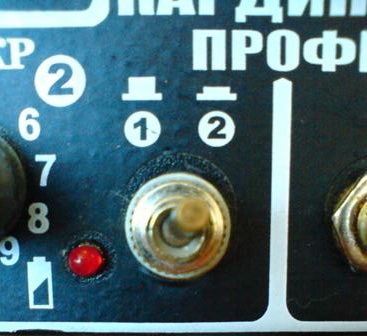

    ув.Камрады ,у меня на кардинале выпала кнопка дискрима можно ли как нибуть вставить её самому ,или лутше обратиться к продавцу?
  10. Travesil
    Travesil Stabsfeldwebel
    1.427
    Tам она завальцована лутше купить и заменить на переключатель.
    Вот как я зделал.

  12. IVS

  13. Goha402
    Goha402 Stabsgefreiter
    245
    Стоит 2грн.50коп. делов только перепаять проводки со старой на новую.
    Купить можно в любом радиомагазине.
  14. vlad77
    vlad77 Oberschütze
    105
    xthrf
    правильно купи на радиорынке такой самый и перепаяй сам или попроси кто умеет, там несложно два провода всего же
  15. Magoll
    Magoll Stabsfeldwebel
    2.221
    Х
    не надо покупать за дваписсят... поставьте что-то качественнее.
    Вот например:http://www.chipdip.ru/product/mt1/
    совдепия. Сделано с расчетом на ядерный удар.
    Я немного обманываю канешн. Именно такой типоразмер не влезет на место кнопки. Но в любом случае-ставить следует более качественное.

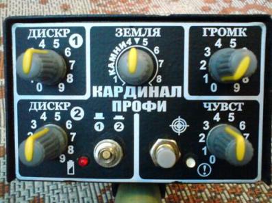

    говорят что кардиналы теряют чувствительность со временем, копаются только верхние сигналы, у кого как чувствует в см кардинал профи 5 советских копеек по воздуху?
  19. Travesil
    1.427
    На 1 кардике 26 см на втором где то 23 чистый двойной.Если призвуки до 36.
  20. IVS
    IVS Stabsfeldwebel
    1.211
    Украина. Мне 60
    По воздуху 5 коп СССР - 32 см четкий копательный сигнал, 35-36 слабый затухающий. Прибору около трех лет. С датчиком DD 10Х12 5 коп -37 см четкий сигнал, -41 слабый затухающий. Это второй мой Кардинал. Первый был у меня около двух лет,но не на первом не на втором приборах снижения чувствительности не наблюдал.

    Имею много знакомых котырые пользуются приборами Штурм - купили по моей рекомендации.Есть приборы которым по восемь лет и ни у одного из этих приборов не снизилась чувствительность. Мало того что у них не снизилась чувствительнось, у них не было ни одной серьезной поломки,за исключением кнопочки пинпоита. А потеря чувствительности в грунте происходит из за неправильной балансировки грунта, которую некоторые товарищи не используют вообще.
