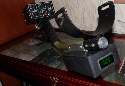

    При помощи комрада ЮРЧАН87:smile_12: прилепил под локоть блочек, перенес туда акумы и добавил электронный вольтметр и две кнопки на включение прибора и вольтметра, теперь очень удобно и при заряде можно информацию получить дабы не дозарядить/перезарядить и на копе удобно - клацнул и приблизительно знаеш на сколько еще хватит заряда.:)

    Отлино получилось! :smile_12:

    Красиво, из чего коробочка сделана?

    Данке Серж! коробку на радиорынке прикупил, там можно выбрать из имеющихся наиболее подходящую.
