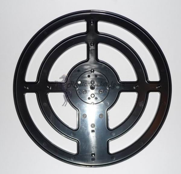

    Есть возможность попробовать установить большую неловскую DD катушку на Кардинал: перепаять гнездо штекера и протестировать.
    Стоит ли это делать или кто-то уже пробовал?
  3. Valient
    Valient Stabsgefreiter
    356
    Одесса
    Думаю не стоит, так как у Стрелка не получилось...
    Мне кажется, что надо искать умельцев, которые намотают катушку.
    Сам жду когда кто-то разберется и годограф к кардиналу подключит...:)

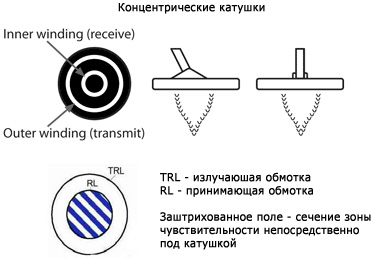

    Мастера пробовали с DD кардик работать, не хочет, глючит . Вот если сделали как у фишира или аски концентрическая или на 3 фото увеличить RX в диаметре , тогда думаю заработает и параметры будут другие .

    Полностью согласен с Фермером! Для Кардика бы ДД катуху или кольцевую - размерами эдак от 10" и более - вот тогда было бы "покращення вже сьогоднi". И отрицать преимущества, равно как и недостатки больших катух, будт великой глупостью. Итого - работать с разными типоразмерами катух НУЖНО И НЕОБХОДИМО!

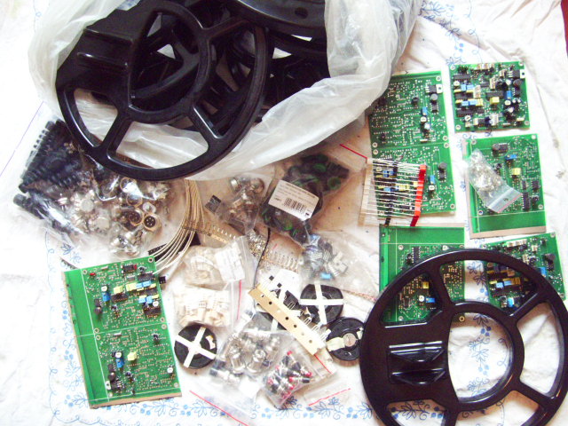

    Эти наборчики были-бы интересны, если шли с готовыми катушками. Там только плата спаяна, а вот катушку надо самому намотать, сбалансировать и залить...

    Не помню где то увидел спец писал .Кто может повторить?
    Господа МДстроители, за позавчера и вчера(в связи с небольшим выдавшемся свободным временем) решил опробовать одну идею высказывавшуюся недавно на другом форуме. А именно - изменение соотношений в размере ТХ\RX(то есть сделать RX бОльшим диаметром для получения более широкой и более дальней зоны захвата цели). По быстрому намотал необходимые катушки(ТХ, RX, CX),свёл в ноль, и слегка настроил. И вот что у меня получилось при таком соотношении катушек: ТХ=200мм, RX= 140мм (СХ получилась 24 витка)- при этом датчике на 5коп СССР получил 36см (феррит при этом само собой вырезан), все цели опознаются адекватно. То есть увеличение размера RX даёт нам бОльшую "отдачу" от цели и как следствие бОльшую дальность ,при том что внешний диаметр(ТХ) у нас остаётся достаточно небольшим. Cамо собой ,что количество витков СХ придётся увеличить. В общем вывод: - Предложеная теория работает

    И опять банальный вопрос - кто намотает катушку за деньгу...!??
