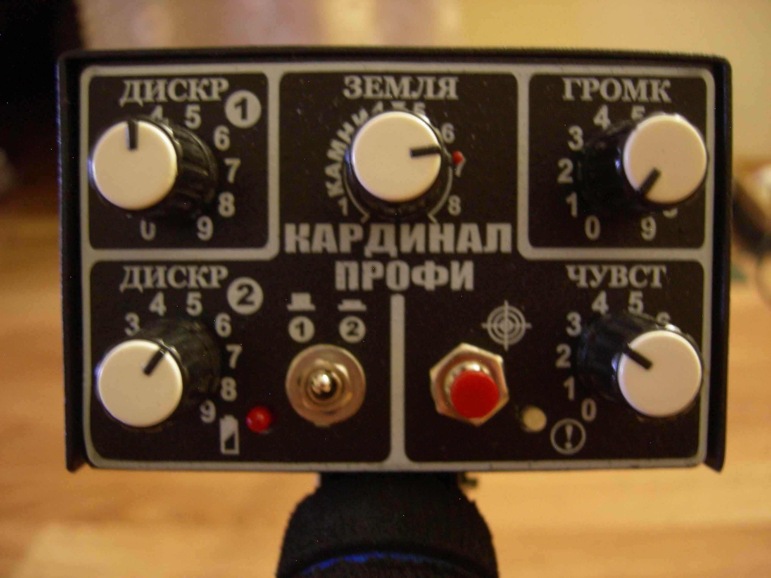

    Вот уже 2 года являюсь владельцем даного МД, что сказать первый сезон немог нарадоватся, но сейчас как-то поднадоело копать осколки, проволку, кровель. Важный момент ручка баланса земли у меня (см фото) положение сбалансированого грунта иногда поправляю 1мм влево или вправо, средние положение полный бред, прибор тихий но глубина на 5коп 15-20см за щастье, а при правильной отстройки 30-35см без вопросов......

    Поворотом ручки земля, до тех пор пока, при нажатом поинте сигнал не будет отличатся что на подём что на опускание катушки, незабудьте диск1 на 0 поставить!!! Думаю глубина вас порадует

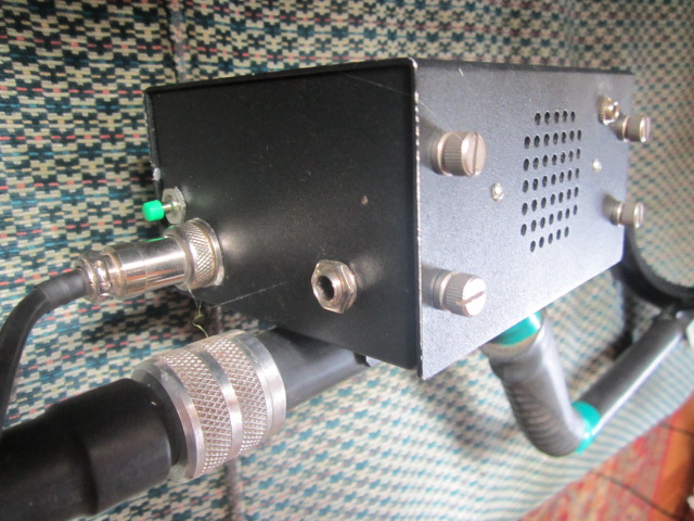

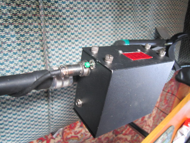

    Решил подстраховать себя от копа с отсосом из-за аккумуляторов.1 - купил на радио рынке автомобильный вольтметр 9 бакинских и кнопочку - вырезал окошко - подключил (что интересно вольтметр врал - тестер показывал 13,5 а вольтметр 12,6 - подстроечником выровнял значения) в плате вольтметра просверлил две дырочки и прицепил к корпусу. Залил экран от корпуса моментом-кристалл.... 2 - второе - сделал глупость поменял болты двойки на болты четверки с барашками - когда резал резьбу - приштампованные родные гайки убил..... пришлось четверошные гайки садить на клей - тот же момент кристалл - ненадежно.... вот - возможно потом придется пластинки с резьбой делать... но пока держится.... вот такие доделки...

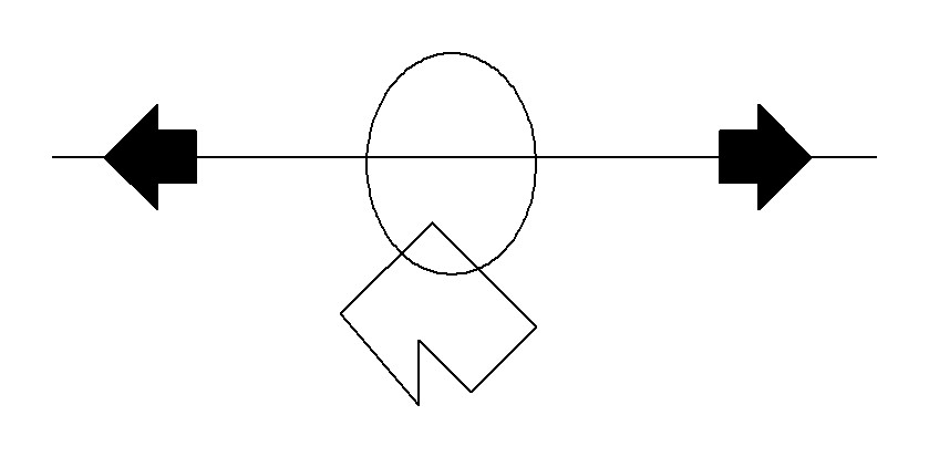

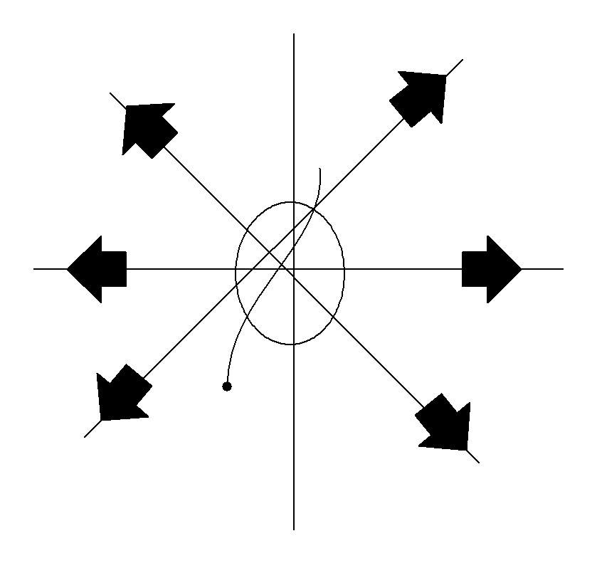

    Всякие гвозди и куски ржавой проволки легко определяються путем изменения направления махов катушки над ними(рис1). Куски кровельного железа, мелкие и средние осколки и тому подобный мусор, которые дают вроде четкий сигнал, определяю махами со смещением центра к краю(как на рисунке 2), в отличии от цветняка они дают щелчки. Также можно немного приподнимать катушку, "мусор" никогда не дает одинаково стабильного сигнала при всякого рода изменениях типов проводки, и если это он, то всегда будет хоть одно положение где он будет давать щелчки отсечки.
