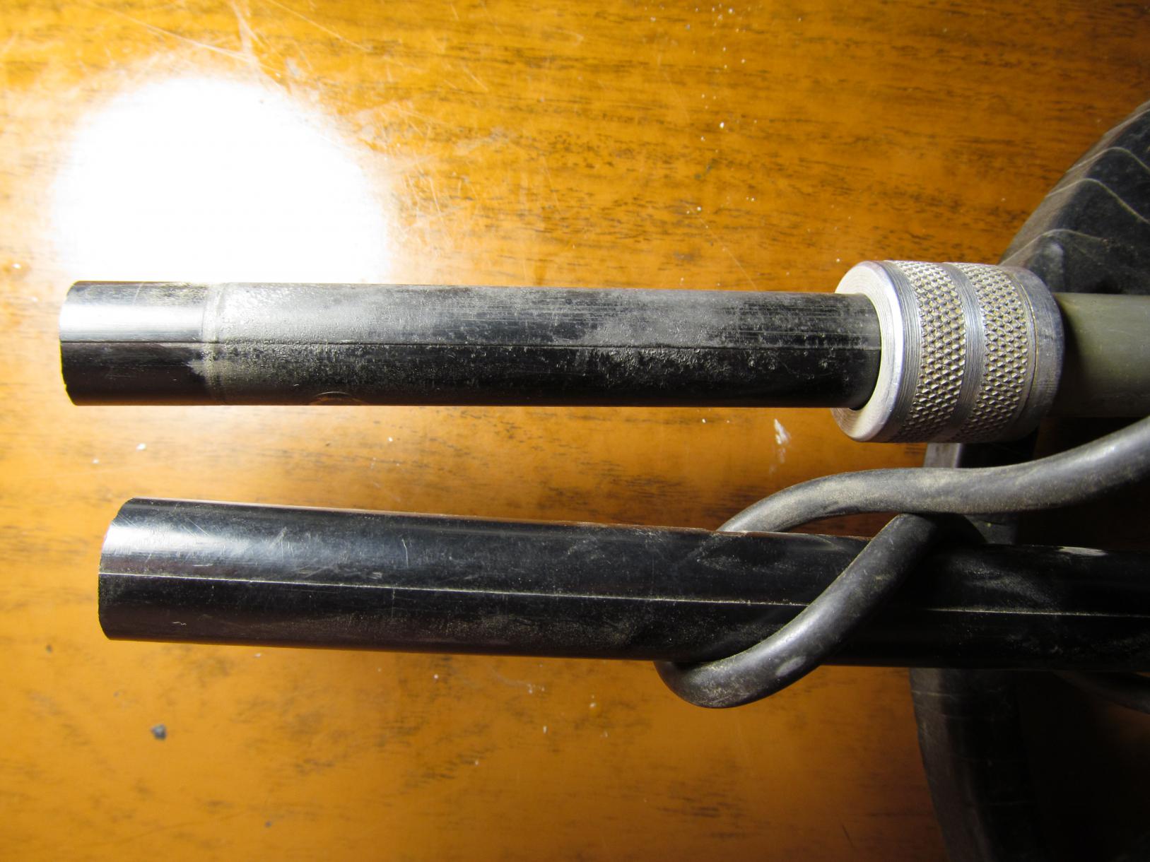

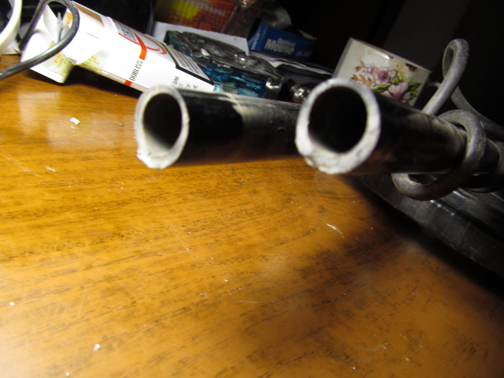

    Добрый день.Сломалась нижняя штанга Кардинала.Кто может посоветовать-как отремонтировать?

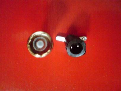

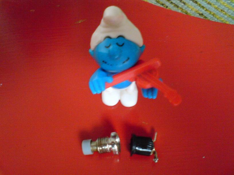

    Я заменил кнопку пинпоина.Тестером проверил при нажатии не работала а внутри все целое но ее конструкция желает лутшего шайба должна замыкает 2 контакта.

    Ремонтируется без проблем! Пройдитесь по ветке. Ребята делились опытом, приводили рисунки и фото. В итоге - лучше чем изначальная штанга.
  6. Fred
    Fred Feldwebel

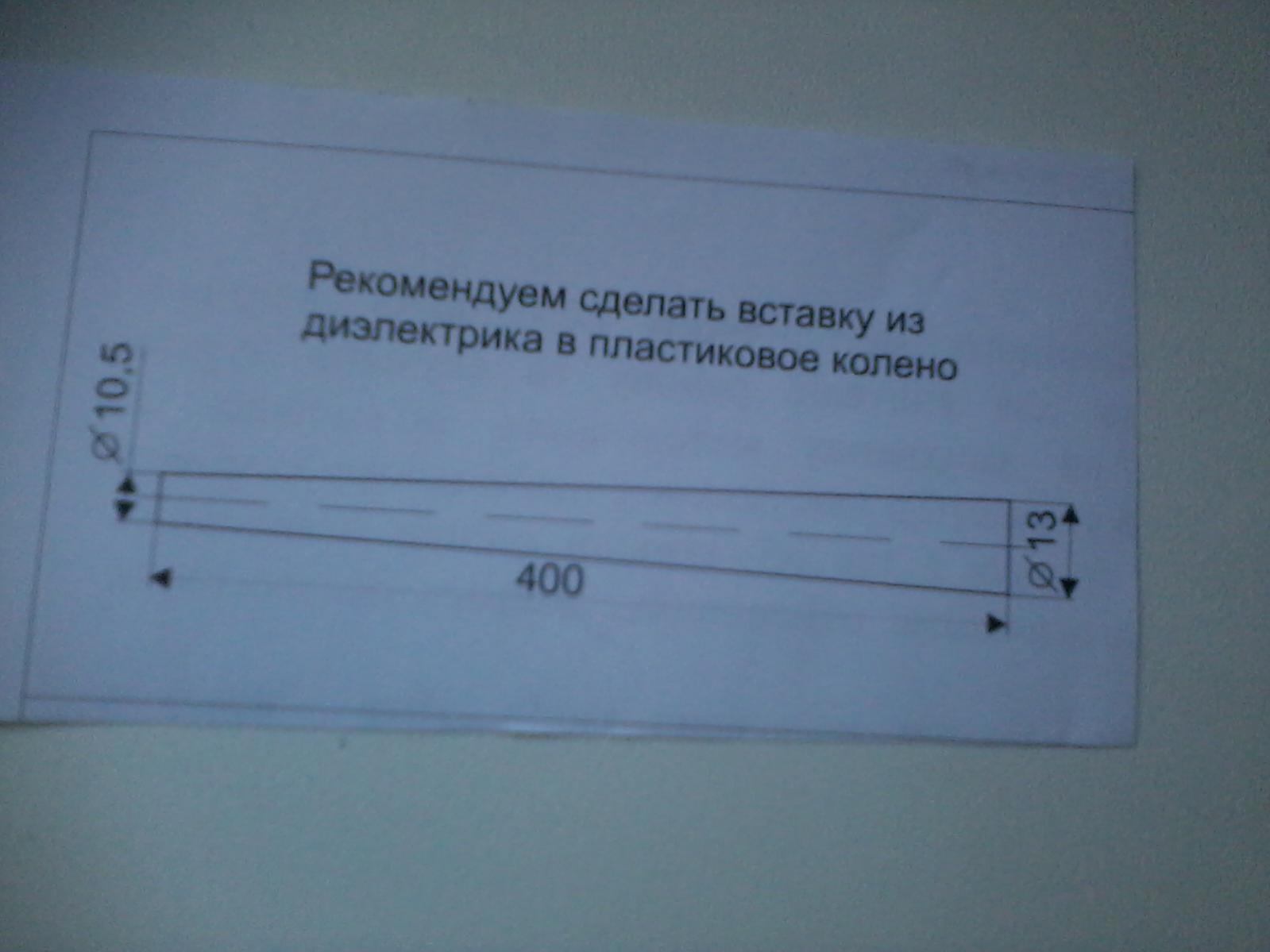

    На днях товарищ любопытствовал у Стаса - нижнее колено 50 грн. + пересыл. По получению я бы сразу укрепил. Пара конических секций от китайской удочки зашкуреные, промазанные эпоксидкой и забитые наглухо в нижнее колено творят чудеса.

    Вот вставочку из диэлектрика сварганьте, в крайнем случае из сухого дерева, высушить и проолифить. Ну и на клей, или эпоксидку...

    Спасибо всем ответившим-вставил вставку из китайской удочки-купил поломанную за 2 грн:DПока клеил-заказал новую у Стаса-вчера получил.Думаю,склеенную для надежности углетканью укрепить -как посоветовал Revex.Пока на базаре не нашел:(

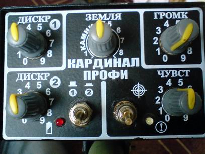

    Проверил на глубину сегодня кардинал, получилось 16 см на 5ком СССР . Почва ближе к влажному чернозему . Неужели это придел или у меня , что то с прибором ? По воздуху 28 см показывает .

    Какие были настройки?

    дискрим 4 , чуйка 5 , земля посередине.

    Чуйку пробовали увеличивать?Землю пробовали выставлять?
